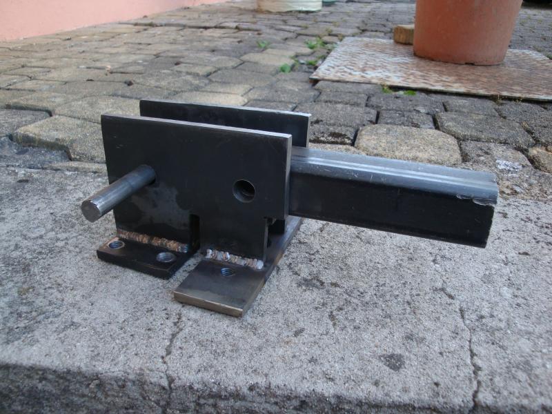

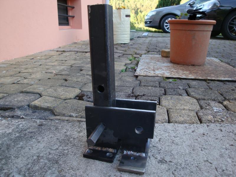

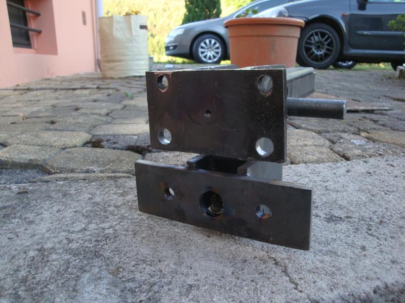

aujourd'hui j'ai attaqué mon attache remorque a boule .
vu qu'elle est propre maintenant c'est un vrai problème ,je peut pu rien mettre dedans a l'arrache comme je faisais donc la nécessité de pouvoir mettre une remorque "normal" c'est faite sentir .
et comme c'est plutôt moche une attache a boule sur une jeep ,j'en fait une pivotante
a peu de chose prés comme sa
sauf que je la fixe par l'arriére de l'attache d'origine plus 2 trous en dessous
j'en suis la
sa prend du temps a faire ,il faut que sa soit bien ajusté et que sa bouge pas en soudant ,d'autant plus que les trous de fixations sont filetées ,je soude l'accessible au tig et l'inaccessible au semi .

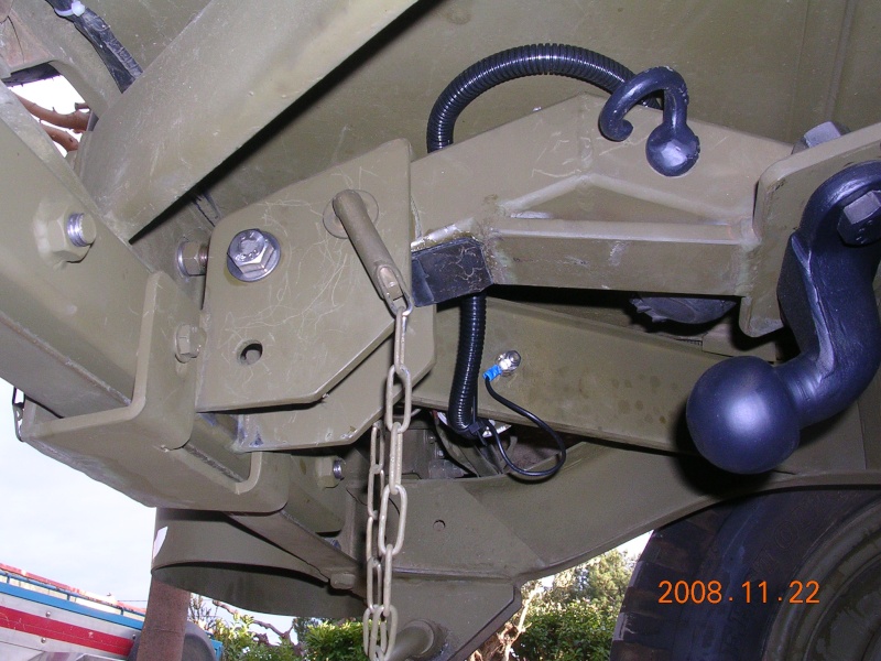

Message par JLR » 13 Juin 2019, 12:06
Bonjour Georgesr11,
Bien le crochet pivotant, mais dommage que vous n'ayez pas vu celui pondu par l'ami Bruno32 qui vous aurait évité du travail !
A bientôt :smile:
