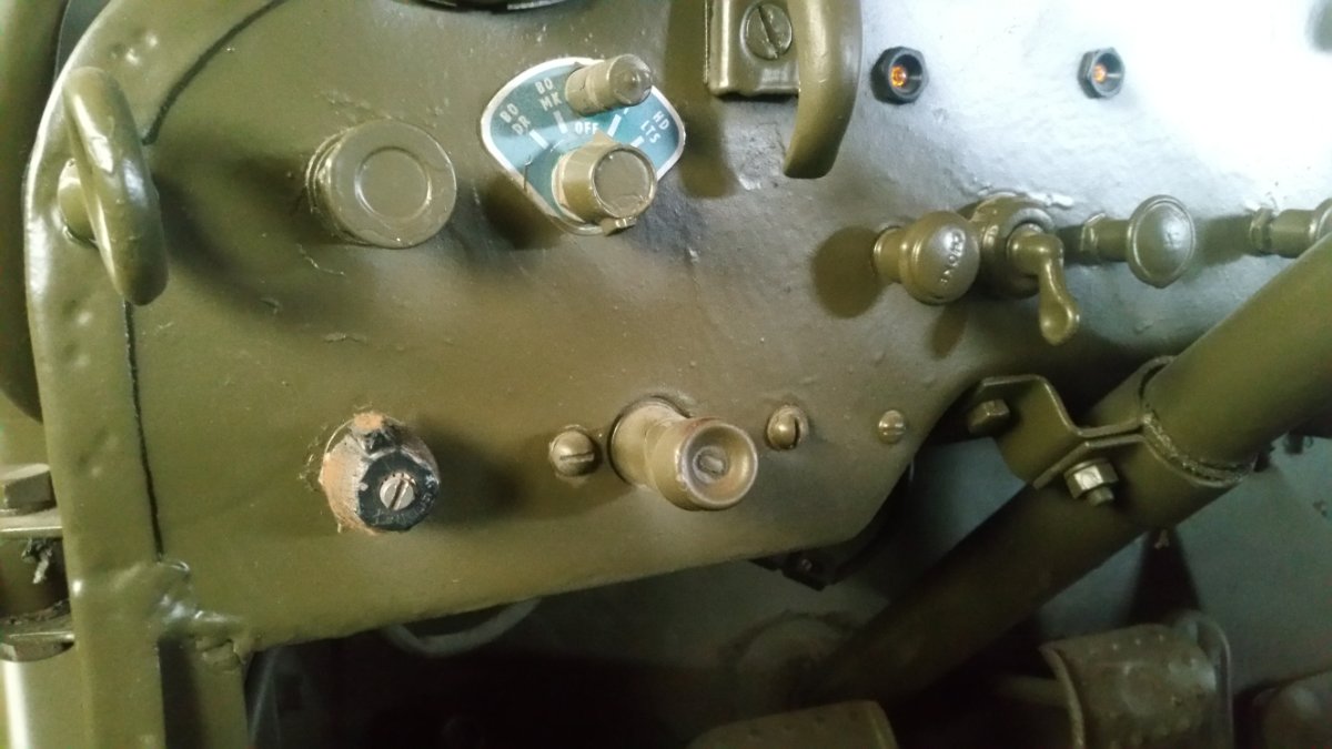

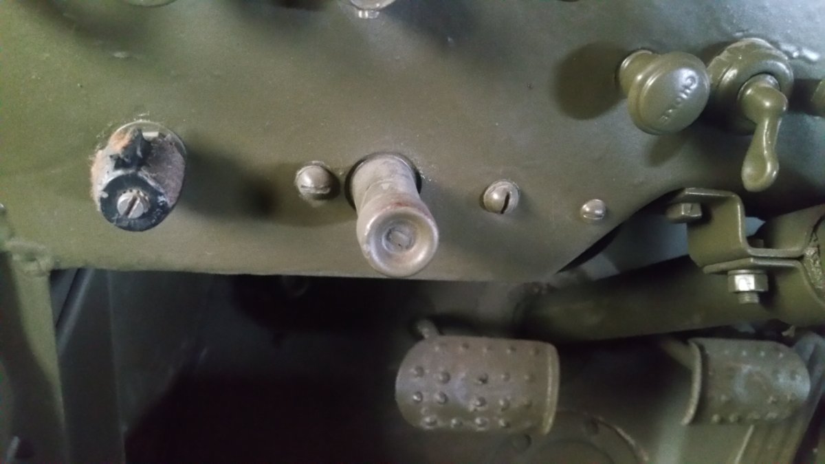

Bonjour tout le monde, après que le contrôleur au CT s'est pris une châtaigne, je recherche un contacteur de démarrage pour M201, le mien fait des étincelles. Tout ceux que je trouve sur le net sont des contacteur au pied, or le mien se trouve au tableau de bord. Est-ce que ce sont les mêmes ?

Pour moi, le contacteur lanternes/codes au tableau de bord est le même que celui au pied pour codes/phares, mais votre fournisseur de pièces jeep vous le dira avec certitude.
Vous pourriez profiter de cette commande pour changer les 2 interrupteurs qui ont leur levier cassé et que l'on voit sur votre première photo !
Est-ce votre pied gauche qui les casse quand vous vous asseyez dans la jeep ?

Ce que vous montrez n'est pas le contacteur de démarrage .... sur une M201 il se
trouve entre les 2 lanternes d'éclairage du tableau de bord.
A moins qu'il y ait eu un bricolage ....

Oui je me suis trompé, c'est bien le contacteur d'éclairage. ::cool

Exact Hotchkiss16,
Le contacteur indiqué sur le tableau de bord sert de va et vient avec les codes phares avec le contacteur au pied gauche .....
Le contact du démarreur sur la M201 se situe entre les cadrans au dessus du compteur kilométrique.

Je rajouterai à ce qui a été dit : ... et le contacteur du démarreur est différent du contacteur codes/phares, bien qu'une fois montés ils se ressemblent.
A bientôt :smile:
::coucou J'ai du mal a trouver juste les leviers, ca se vends au détails ou faut-il changer tout l'ensemble ?
