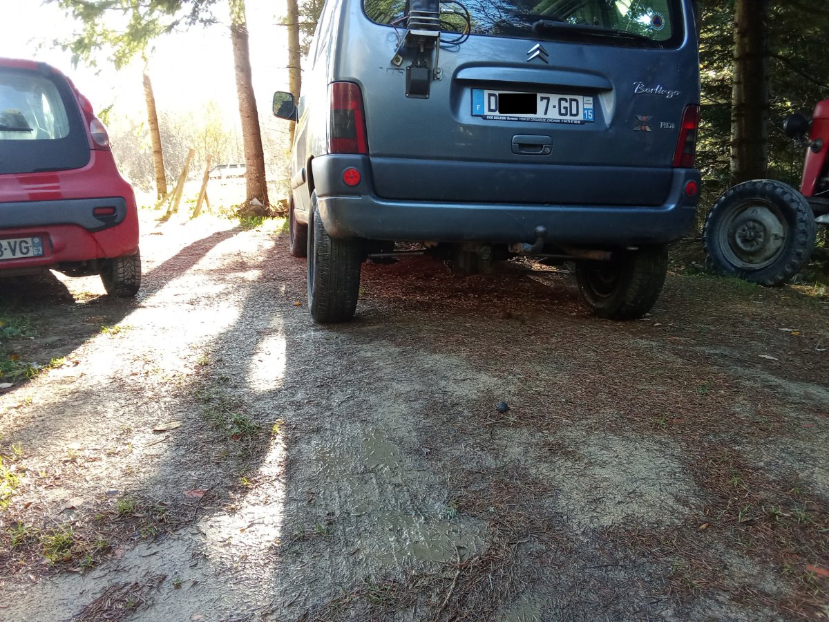

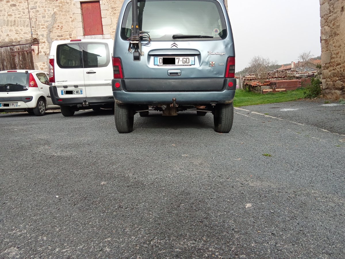

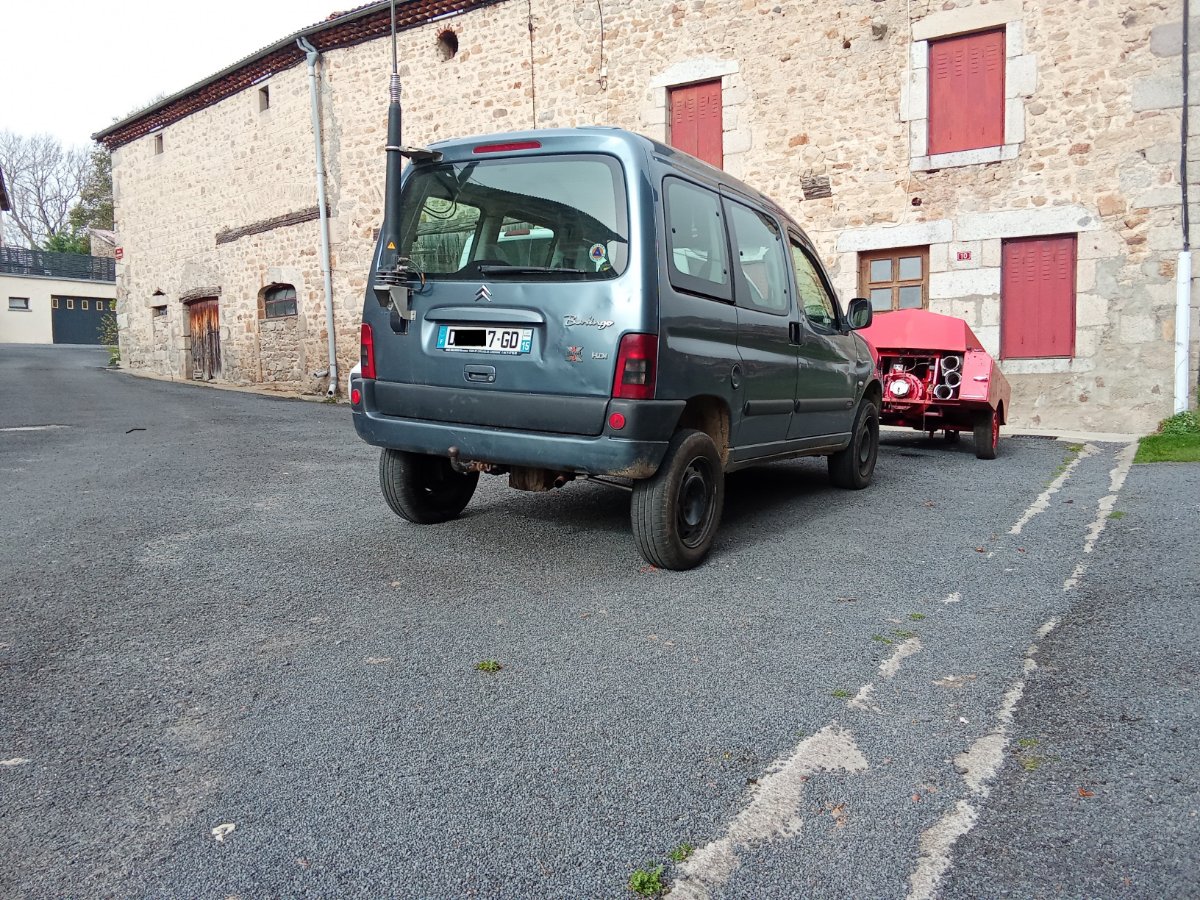

Voilà c'est fini ça roule !
Pas eu le temps de faire des photos ce soir , je ferai ça demain
Je dois encore changer la poulie damper et la poulie de vilebrequin juste derrière car ça à laché le jour ou j'ai commencé les travaux sur le train arrière
Mais voilà , ça roule ... La suspension 'a jamais été aussi souple et agréable , avec de vrais roulements bien fluide ça va tout de suite mieux

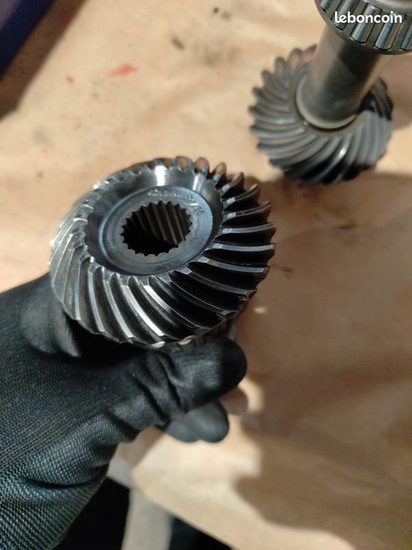

Prochaine étape remplacer le visco-coupleur d'une fiabilité douteuse par un crabot fabrication maison et refaire la boite de transfert .
Pour info le remplacement de ces deux engrenages et de leurs roulements coûtent un peu plus de 2000€ , à ce prix là je vais voir pour me le faire moi même à la fraiseuse , j'ai tout mon temps
Photo trouvée sur le net
