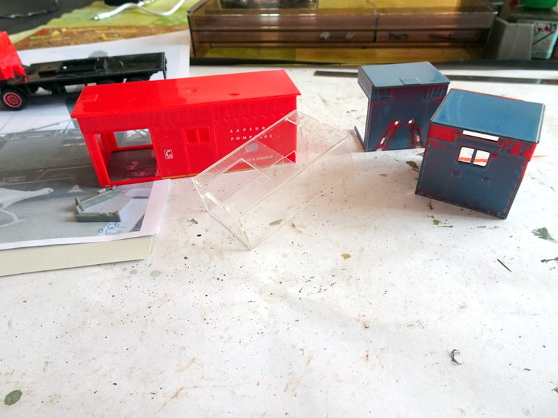

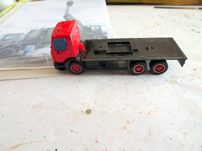

La base un véhicule de pompier Solido au 1/60.
Des restes de plateaux vont être utilisés.

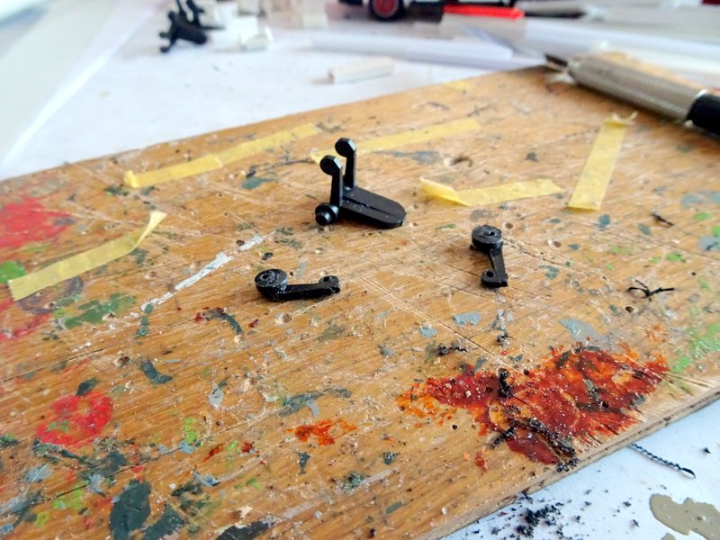

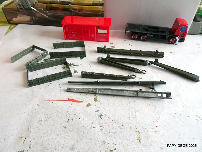

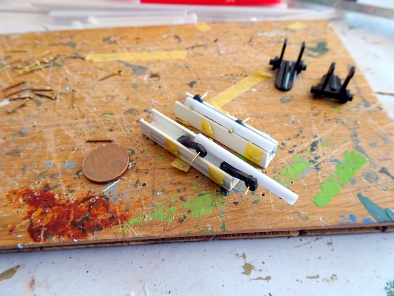

J'ai retrouvé des éléments de cassettes vidéos. Que je vais utiliser pour faire les 4 bras mobiles.

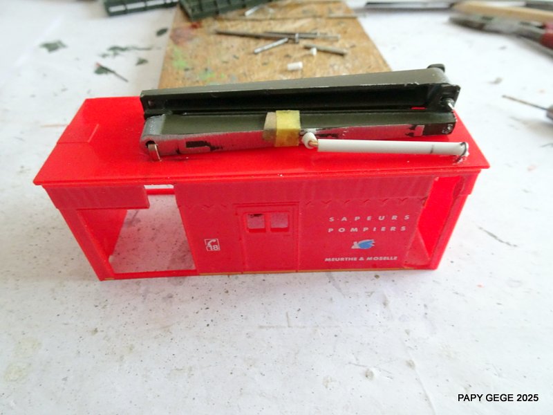

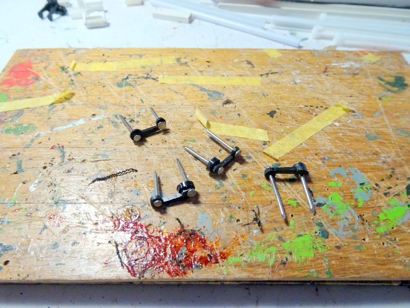

Découpe pour faire des bras.

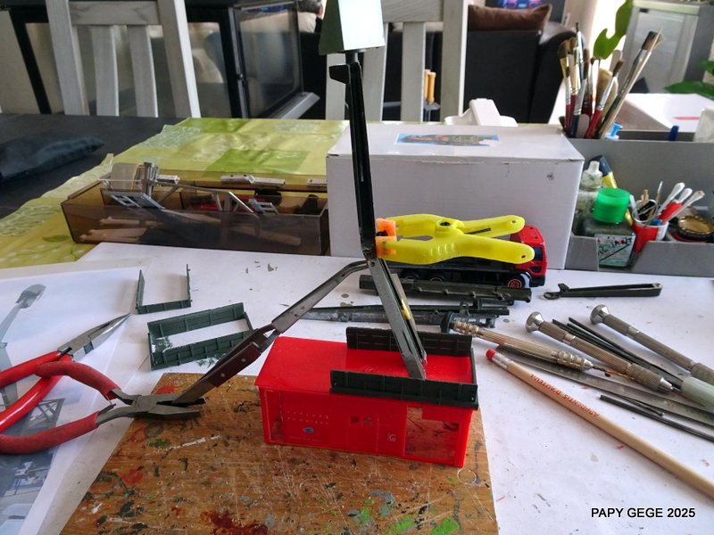

Montage à blanc du système du bras.

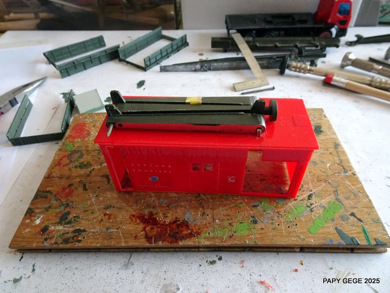

Montage à blanc, un bras fermer, un bras ouvert. La pièce est de 1 centimes pour se faire une idée.

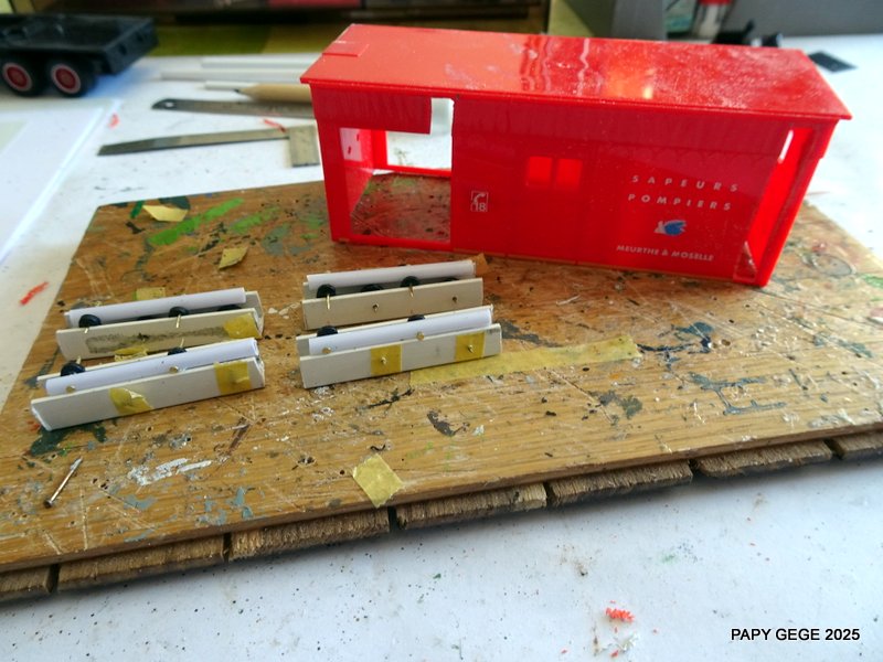

J'ai réussi au bout d'un certain temps à faire le montage à blanc des quatre bras.

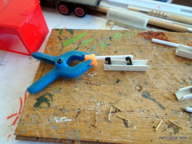

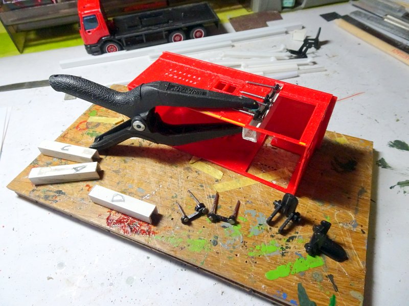

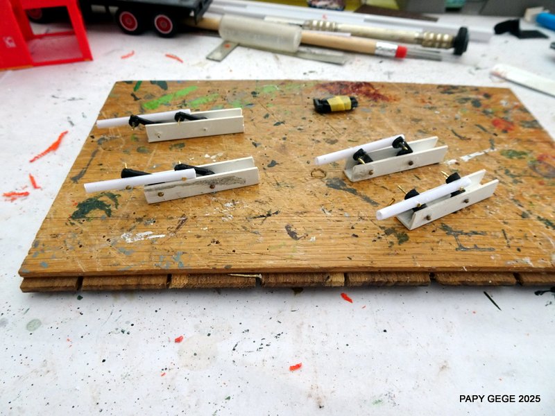

Suite de la réalisation des bras porte container, notament la fixation des axes dans les supports de ceux ci.

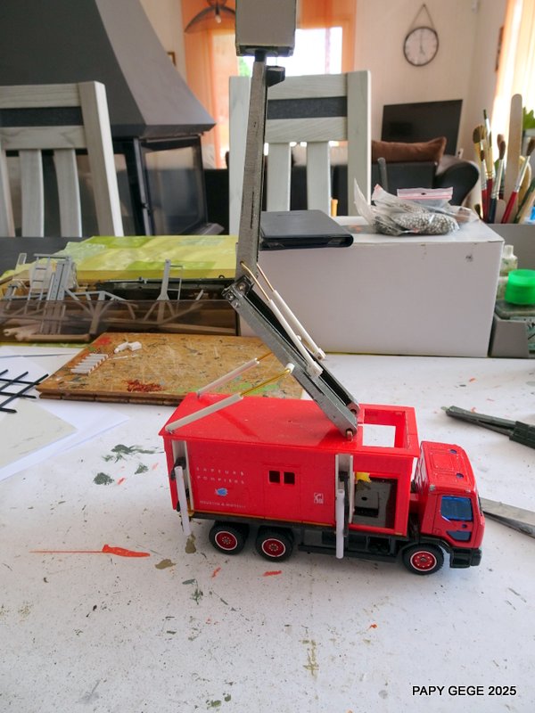

Simulation.
Bon voila le point noir, le montage des bras, car je les veux articulés et avec leurs vérins. Vu l'échelle ?
J'ai retrouvé des bras de canon, et je pense que cela fera l'affaire.

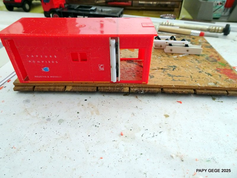

En avant donc, tout est très serré.
Pour le moment c'est quasiment le plus simple!
Petite simulation en équilibre.
Logiquement même les barrières vont passées.

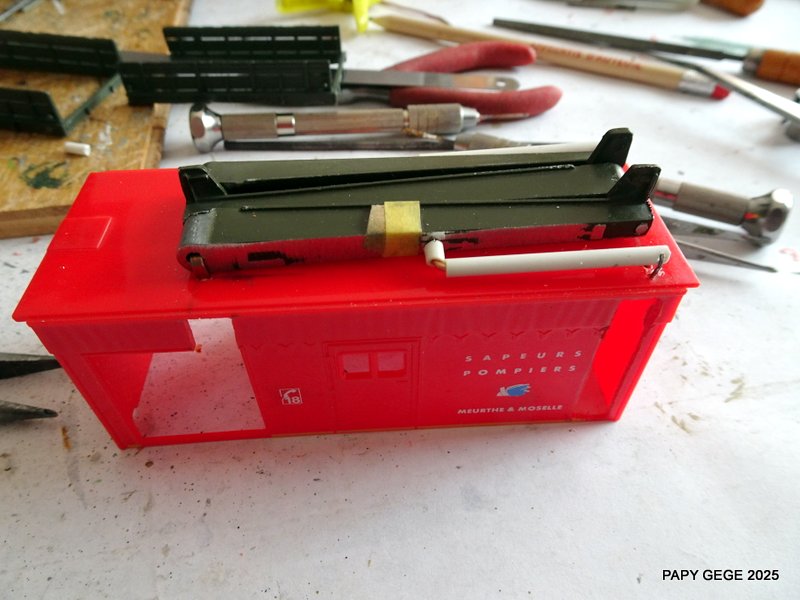

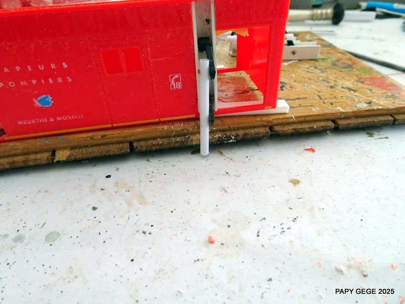

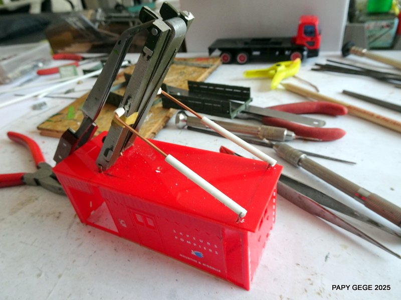

Montage des vérins des bras inférieurs. Et comme rien n'est définitif, rien n'est collé.

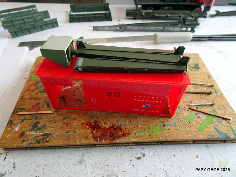

Par contre je tourne en rond pour le deuxième bras, j'essaie dans tous les sens possibles, mais je n'arrive pas a trouver une solution valable. Je crois que c'est la première fois que j'ai failli mettre un modèle en cours à la poubelle.
Voila donc les recherches pour les bras qui permettrai de mettre les vérins mobiles.
Oh, je pense y arriver un jour.

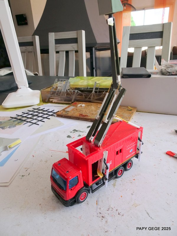

Bonsoir, des nouvelles de la bête.

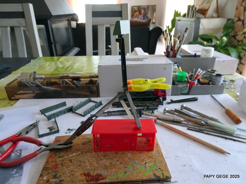

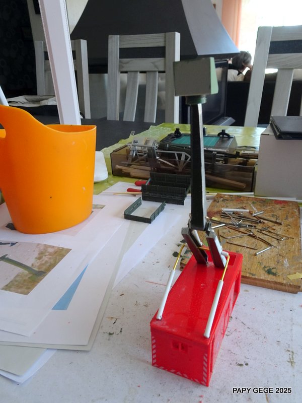

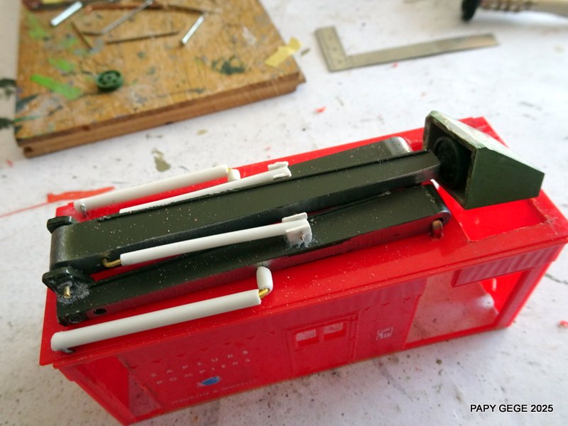

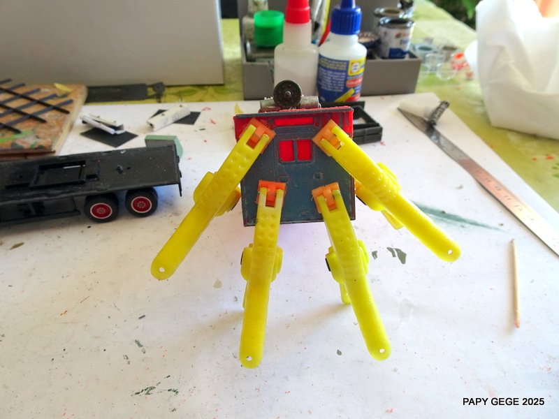

J'ai réussi après de très nombreux essais, a poser les vérins du deuxième bras à ma guise.
J'ai modifié les articulations des bras et fait des modifs sur ceux ci également. J'ai eu du mal a trouver un point d'équilibre en position ouvert.
Voila un montage à blanc de l'ensemble, très peu de pièces sont collées.

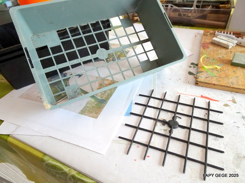

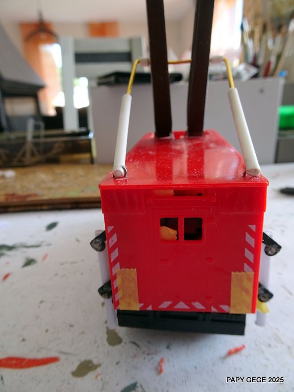

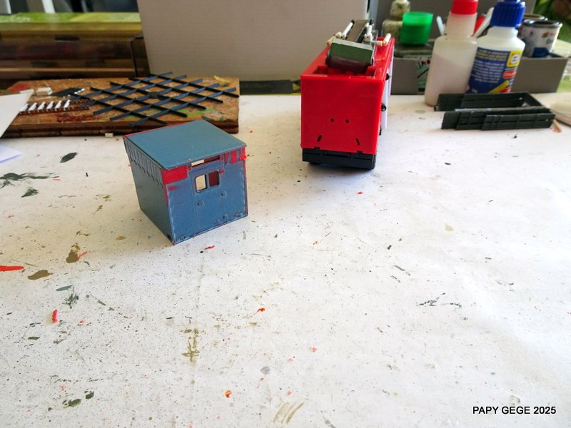

Pour les barrières, j'ai changé d'idée, à ma guise, avec la récup d'un boitier pour les plans de de fleurs.
Je vais faire les panneaux métalliques latéraux avec une grille de corotrons de tireuse de plan.

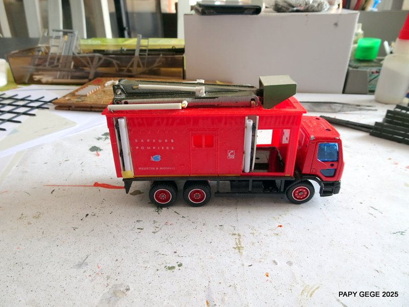

Avec une chute de shelter pompier, je modifie l'arrière.
Il y a encore beaucoup de boulot et du collage pointilleux pour que tout cela fonctionne.
