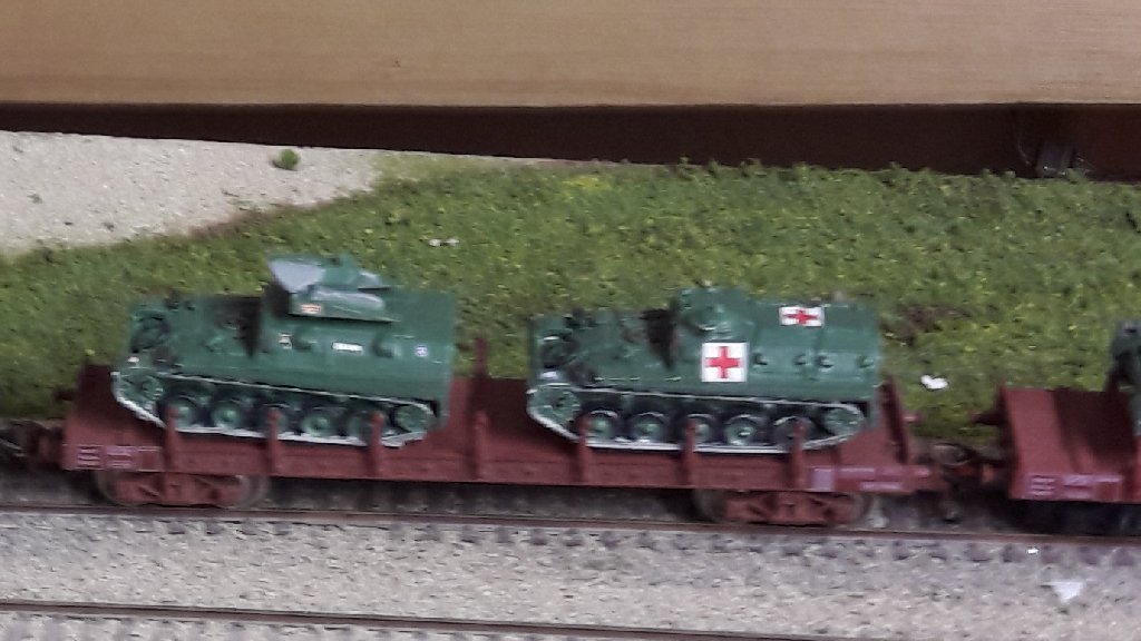

La série des AMX13 en est un exemple. A partir de plan ou de modèle au 1/50 j'ai dessiné en 3D mes petits, puis imprimé les fichiers STL générés.
Voici un exemple amx13 Roland, at amx13 sanitaire. posés sur un wagon plat
J'ai ainsi pu monter toute la famille AMX13 du VTT au Dépanneur, du 155 automoteur au 2x30mm DCA, soit 10 versions y compris le poseur de

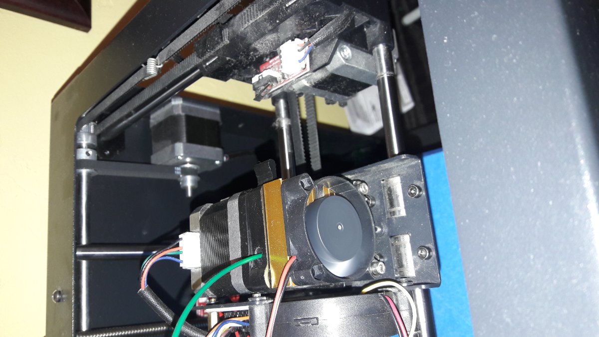

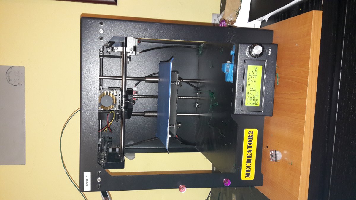

En ce qui concerne les imprimantes , compte tenu des contraintes mécaniques de précision requisent, j'ai pris une machine qui 1° était déjà montée, pour éviter les galères de montage et de réglage, 2° avait un cadre complet en métal . Partant du principe, plus c'est solide, mieux ca dure, plus c'est simple, plus je pourrais réparer. Et cela c'est totalement avéré. Je dépose deux photos de mon imprimante, ce n'est pas de la pub car elle n'est bien sur plus produite, Obsolescence commerciale à 18 mois...
