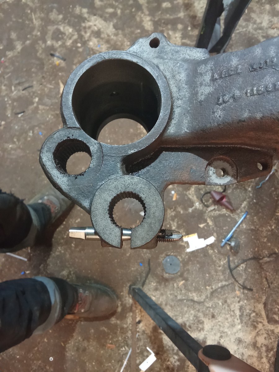

Cet aprés midi je tombe le bras de suspension arrière gauche , tout se passe bien , tout les boulons viennent comme dans un rêve à condition d'avoir un chalumeau ::mdr2 . Je bride le bras sur la fraiseuse et j'attaque l'alésage et là la catastrophe .
Je savais qu'on avait pas que des flèche en ingénieur , encore moins chez Dan**l quand on voit certains assemblages facilement optimisable ... Mais là , j'ai pas les mots ... A savoir que ce bras est fait spécialement pour la série 4X4 . Ils sont allé mettre un corps creux là ou je dois aléser , je vous ai fait deux schéma de génie avec l'aide de windows Paint XP Nasa . Le premier montre la pièce comme on la voit au premier abord et l'opération simple d'alésage (trait rouge) que je dois faire . Le second schéma c'est la ::colere sur laquelle je suis tombé , en effet il fallait le savoir les trait en bleu représente un tube qui est juste là pour empêcher la poussière qui peut arriver du coté roue d'aller dans les roulements , et derrière un corps creux bien trop large .
Donc je résume , les gars pour économiser de la matière ils en ont juste mis assez pour poser les bagues d'origine qui sont aux étrémitées , et aprés ils ont du se dire "mince y'a trop de corps creux maintenant l'eau et la oussière peuvent rentrer , on va faire une opération d'usinage supplémentaire et installer une pièce en plus qu'on appelera le tube cache poussière " . Et ouep , malin les gars ! mais il y avait plus simple ! il suffisait de laisser de la matière là ou elle est censé être au départ ::lisca
PS : à tout ceux qui disent que sur un essieu dangel il faut mettre un graisseur , pour info maintenant je sais ou par ma graisse , dans le corps creux qui descends jusqu'à la roue ! Maintenant vous le savez ::vieu2

Je vous pose deux trois photos
Bon , je suis quand même allé au bout de ma bétise , pour la science vieu1 , j'ai aléser quand même pour tenter de fretter ça , mais là y'a vraiment trop fin de matière faut pas abuser non plus

j'espère que ce n'est pas de la banale fonte grise, car avoir des serrages de barre de torsion ou de barre anti dévers dans la fonte grise ça fait peur !
je croyais que ce genre de pièce était forgée ::roll_eyes

Pour le coup c'est une fonte soudable de bonne qualité.
J'avais prévu le coup il y a 3 an en sortant les barres de torsion , j'y ai passé 8h .... J'avais rarement peiné autant sur de la mécanique . Maintenant lors de la revision annuelle je sors les barres je graisse les cannelures et je remonte . Elle vienne toute seule a chaque fois désormais.
J'ai trouvé un bras de remplacement en occasion , piece fabriqué uniquement pour Dangel , coup de la pièce nue en occase 325€ ... Mais bon pas le choix .

Concernant le type de fonte, si elle est soudable c'est probablement une fonte GS (fonte à graphite sphéroïdale) cette fonte particulière se comporte un peu comme un acier et suivant le type il faut se méfier elle peut prendre la trempe, c'est le cas de la fonte GS à matrice perlitique.
j'ai trouvé un document donnant de bonnes informations techniques sur ce type de fonte https://www.soudeurs.com/telechargement ... ddi-Fr.pdf
