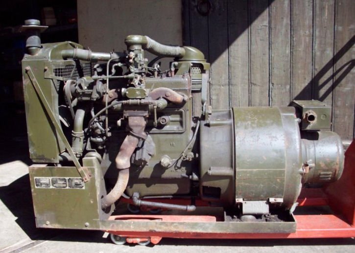

J'ai ete voir ce groupe, stocké depuis 25ans sous une grange, moteur willys, j'en ai proposé 500€, le gars en voudrait 700-800€, le moteur est bloqué, mais il tournait d'un quart de tour , a la main, y a 6 mois m'a t il dit. Il va voir pour le débloqué, il est mécano
Qu'en pensez vous? Il est ds son jus , et sa poussière ... ::accord

C'est difficile de donner un avis objectif. Le filtre à air ne semble pas d'origine, ça laisse supposer qu'il a servit. Combien de temps ? Dans quelles conditions ? Généralement quand on les retrouves comme ça, l'entretient n'a pas été suivit !
Si le bloc est bon, 500€ au pire tu dois pouvoir le revendre. Dans tous les cas, il y a un démontage complet à prévoir.

La culasse n'a pas l'air d 'être du modèle industriel. Ce serait donc un bloc de guerre.
Le N° 638632 indique un bloc Willys et W6 sorti de la fonderie Wilson. Ça sent la période de guerre :) !
Un moteur bloqué est bloqué, et il ne tournerait pas d'un quart de tour.
Le blocage pourrait venir de l'alternateur du groupe ou du régulateur, mais ce serait mieux de pouvoir lui faire faire un tour complet.
Au prix demandé, je prendrais :) !
Bon on lui a mis un alternateur à la place de la dynamo et je ne pense pas que le radiateur soit d'origine, mais ce n'est pas grave si c'est le bloc qui intéresse. A 700€ on ne peut pas demander la lune :) !
Celui que j'avais vu à 2.500 € tournait et toutes les pièces étaient d'origine.
