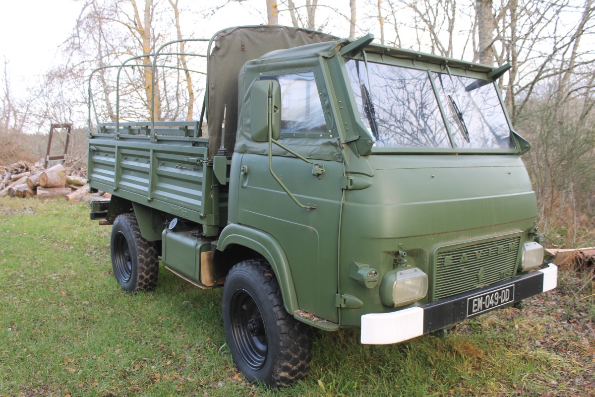

Comme il est de coutume je me présente car je suis tout nouveau dans la famille saviem ! Je viens de récupérer le tp3 de 1976 que j ai acheté en Auvergne . Certains membres du forum le reconnaîtront il a des sièges et des panneaux de portes bleues !
Merci à l’Avesnois qui l’a ressuscité il y a 2 ou 3 ans !
Je suis passionné d ancienne, auto, moto et pour mes 50ans je me suis laissé tenter par un tp3 torpedo. J adore sa bouille et son format cube au coins arrondis. Il est arrivé ce matin grâce à un ami transporteur. Tout va bien sauf... frein à main bloqué... je suis sûr que nous connaissez le sujet par cœur...merci d’avance de vos lumières.

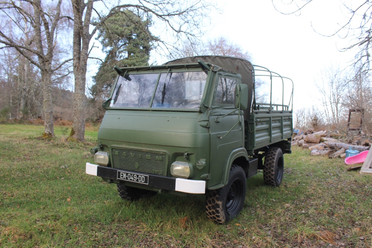

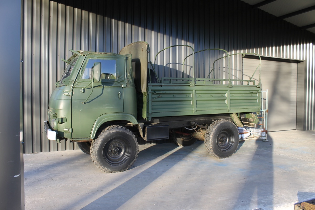

Grâce à l’Avesnois je pense que mon tp3 est celui restauré par choco en 2016 (je n’ai pas réussi à voir ses photos mais il parle de sièges bleus flashis et ça ressemble bien à mon tp)

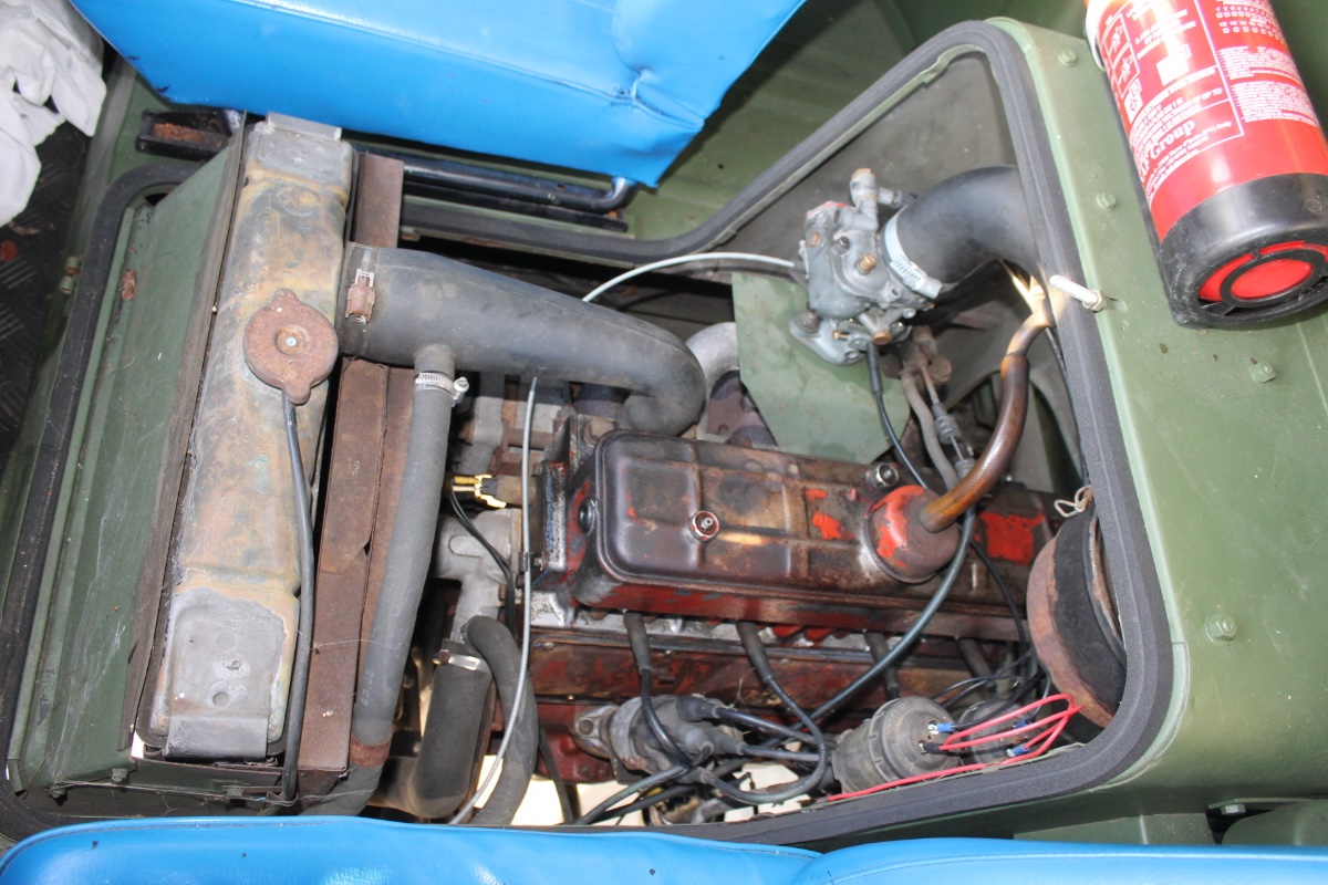

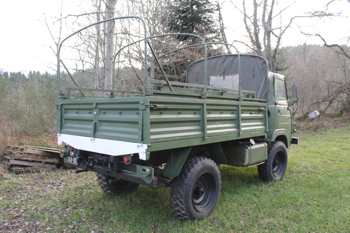

Qq photos en pièces jointes
Emmanuel

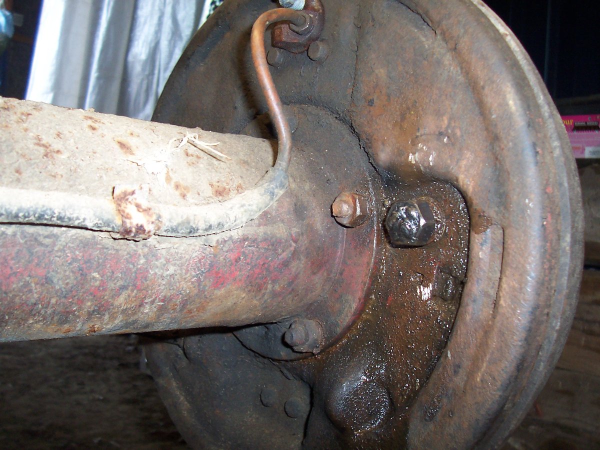

Question du novice en tp3 : c’est où exactement les excentriques de frein derrière le flasque...? Vous auriez une petite photo ? Merci

Pour les excentriques,(voir photo) ça se trouve derrière le flasque de frein,ça permet de régler l'écartement des machoires,à l'origine,c'est un carré,mais généralement ça se grippe et ça s'arrondit en essayant de forcer,du coup j'avais ressoudé un écrou dessus.
Tu es sûr que c'est le frein à main en cause??? tu as levé chaque roue pour être sûr???
Si ça reste bloqué,tu peux essayer de desserrer les vis de purge au niveau des cylindres de roue,il peut y avoir une hernie dans les flexibles qui retient la pression.
