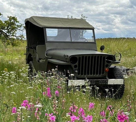

J'ai acheté une Jeep Hotchkiss M201 de 1958 dont le moteur était entièrement démonté dans la voiture. J'ai donc démarré la restauration du moteur.
J'ai remplacé le vilebrequin, les coussinets, les segments, les guides de soupapes + ressort + soupapes.
Le carburateur a été rénové avec le remplacement de tous joints, gicleurs, pompe de reprise + membrane de pompe à essence.
J'ai opté pour un mécanisme d'embrayage à diaphragme.
Tout a été nettoyé et repeint. J'ai ensuite poursuivi par la restauration de freins et de la carrosserie extérieur.
Voila le résultat à date sans les phares je ne les avait pas remonté le jour de cette photo bucolique.

Pour le prix d'une rectification j'ai acheté un vilebrequin neuf avec un avantage de taille, la portée de joints en extrémités de vilebrequin était neuve alors que sur mon vilebrequin la portée était piquée par la rouille. J'ai remonté un joint spi neuf et les 2 demie coquille en joint caoutchouc et je n'ai pas de fuite.

Bienvenue Marc, beau travail pour une belle dame

Bonjour Marc, un bon et beau début de restauration pour cette M201.
Il faut beaucoup de connaissances et de courage pour arriver à ce résultat.
