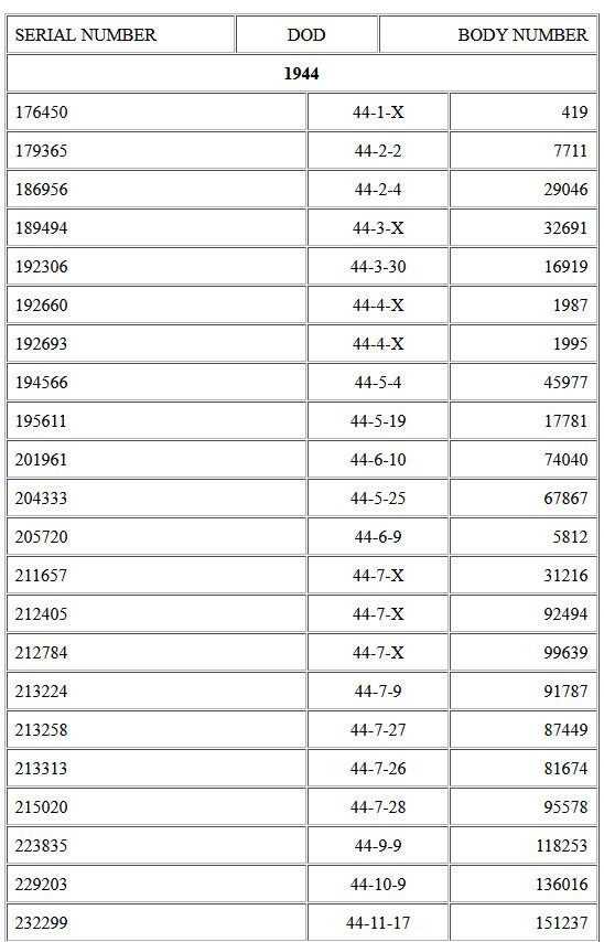

Pour le N° de caisse ,j'ai trouvé sur le net un tableau mais il n'y a pas de legende ,je suppose que la colonne de gauche c'est les N° de chassis MB, au centre les N° de caisse ACMC2 , et a droite le N° de capot?
Si c'est bien ça mon N° de caisse 97920 serait bien de 1944 (juillet)puisque selon le texte la caisse N° 116*** date du 15/09/44...????
Mais es ce que l'on peut apliqué ce tableaux aux chassis ford ???

Les caisses ACMC Type II (composite body) remplacèrent les Type I (standard body) en décembre 1943 pour Willys et en janvier 1944 pour Ford.
Je pense que votre définition du tableau est bonne : mois, n° de châssis MB, n° de caisse type II, "registration number".
LE piège est que ACMC a repris la numérotation des caisses type II à zéro (d'où la caisse 1600 en janvier 44), ce qui fait qu'il y a une flopée de jeeps ayant les mêmes n° de caisse, mais de types différents. Dommage !

Quand on veux en savoir un peu plus sur ça jeep, on trouve ,surtout avec les moyens actuels ....mais faut recouper les infos trouver sur le net quand la source est mal connus ,et la quette d'infos n'est jamais fini.... clin
Je me suis surement mal exprimé, mon N° de caisse est 97920 ,donc de (mi) juillet 44 ,puisque en juillet les N° 91000 auraient, d'apres le tableau commencé a 91000 jusqu'au N° 115000 de debut aout

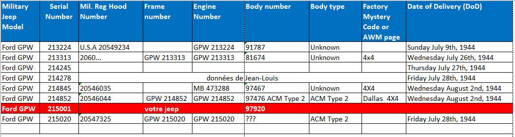

Selon les données collectées par Jim Kilbourne, votre caisse serait bien de juillet 1944 ce qui colle avec le # de châssis.
Les références données par Jean-Louis sont correctes et collent avec les données que j'ai dans ma base de données de +/- 7000 jeeps (G503+AAWM Australie)
Si vous voulez savoir de quelle usine sort votre Jeep, il faut vous adresser à Tom Wolboldt, l'homme qui murmure aux Ford GPW, via sa page Facebook.
Il y a gros à parier qu'elle sorte de l'usine de Dallas (TX) car les jeeps de numéros de série proches sortent de cette usine.
(Mystery code = 4X4 = Dallas sur plaque d'identification)
Or ils octroyaient des banques de numéros à chaque usine pour ne pas se mélanger les pinceaux.
Attention, les dates de livraison ne sont pas toujours dans l'ordre chronologique exact correspondant aux numéros de série.
Il y avait des jeeps qui rataient leur sortie pour raison de qualité et étaient envoyées en zone de rework hors de la ligne de fabrication. clin
PS Jaime bien la teinte et la patine de votre jeep !

MERCI Yves pour tous ces renseignements!!! , bien argumenté tableaux a l'appui ::cool
On sent bien le sérieux et la perceverence de vos recherches et recoupements clin
Le dernier tableau me pause quelques questions:
-le N° de chassis et N° moteur sont donc identiques sur une GPW ?
-Je relève cependant une GPW avec un moteur MB (en milieu de tableau) , es d'origine ou a t elle reçut un autre moteur durant sa vis? Ceci m'intrigue car la mienne possede aussi un moteur MB et j'etais jusque là persuadé que le moteur Ford a été remplacé
Merci pour le contact FB pour l'usine de fabrication clin
Pour les dates de sortie pas forcement chronologique, je l'avai aussi relevé sur differents doc. trouvé sur le net, votre argument m'en apporte l'explication
