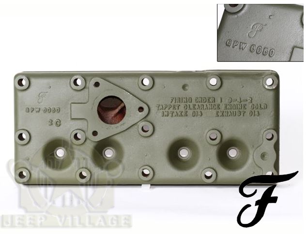

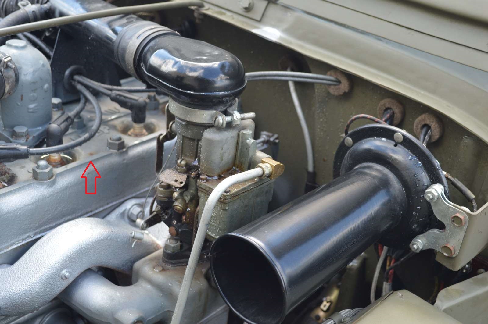

Re: Bonjour à tous
Message par Herve54 » 27 mars 2017, 22:08
Sur les culasses M201 c'est marqué Willys aussi.
Apparemment entre la pipe a eau et le boulon de culasse il y aurait un petit renfort dans le métal ce qui laisse à penser à une culasse de M201. Il faudrait une photo du dessus si tu as.

Re: Bonjour à tous
Message par Herve54 » 27 mars 2017, 22:46
Bien vu Michel clin ::cool
La bordure de renfort, c'est une culasse de M201.
Sur une Ford : (et elle n'est pas marquée Willys car c'est une Ford...)

Re: Bonjour à tous
Message par Herve54 » 27 mars 2017, 22:55
Je demanderai des photos complémentaire pour voir si WOF est marqué en haut à gauche!
Pas sûr que ce soit visible car à cet endroit tu as le support de filtre à huile.
