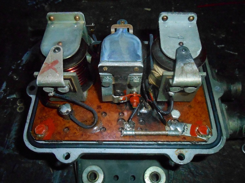

Message par CARGOKATKAT » 07 mars 2018, 18:57
J' arrive pas à zoomer plus même en macro ( au vin blanc ::lol )
Il y a l' air un point de soudure sur la platine bakelite, sur lequel des cables sont soit venu fondre, ou alors ces cables y etaient raccordés ( je pense pas ) et ce sont barré aprés avoir chauffé..

Ben, il est caca boudin ton régulateur....

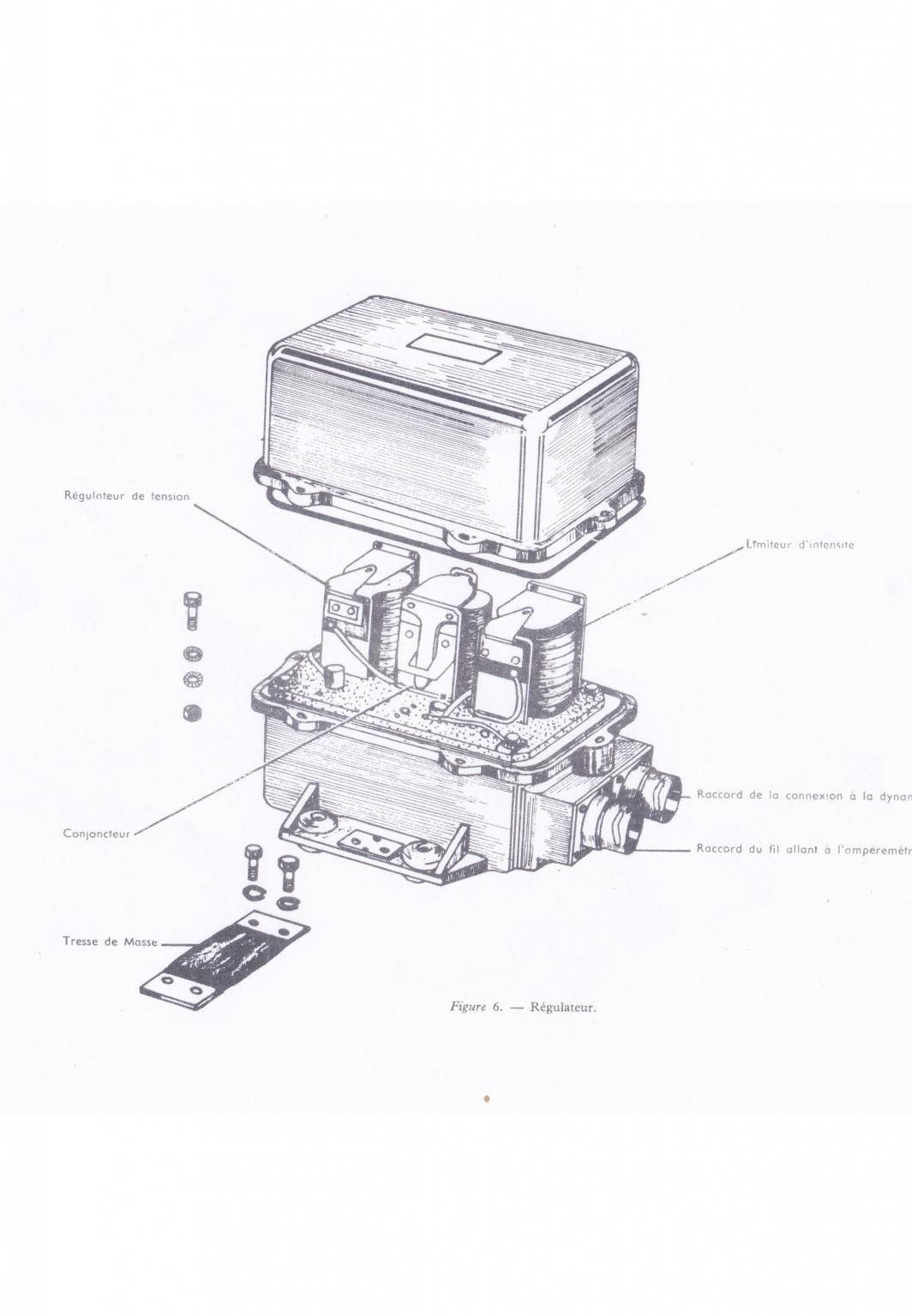

extrait du MAT 3072/3 :
Je ne vois pas quelle(s) bobine(s) a(ont) cramé?

Message par CARGOKATKAT » 09 mars 2018, 13:26
Je ne peux pas vraiment dire si les bobines sont cramées ou pas, mais une chose est sure y'a un beau bordel au niveau des fils entre celle du milieu et celle de droite.
Je pense qu'il est difficilement recupérable celui-ci ::triste
