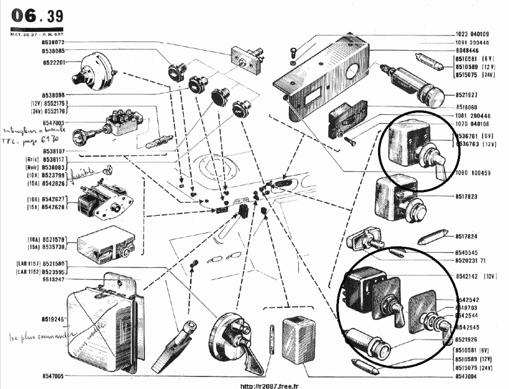

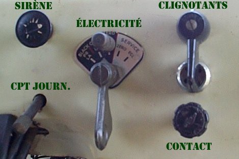

::coucou Ça ressemble à ça, j'ai l'impression que c'est assez commun à plein de véhicules.

Un peu dans le style de ceux montés sur M201, marmon, P4 etc...?

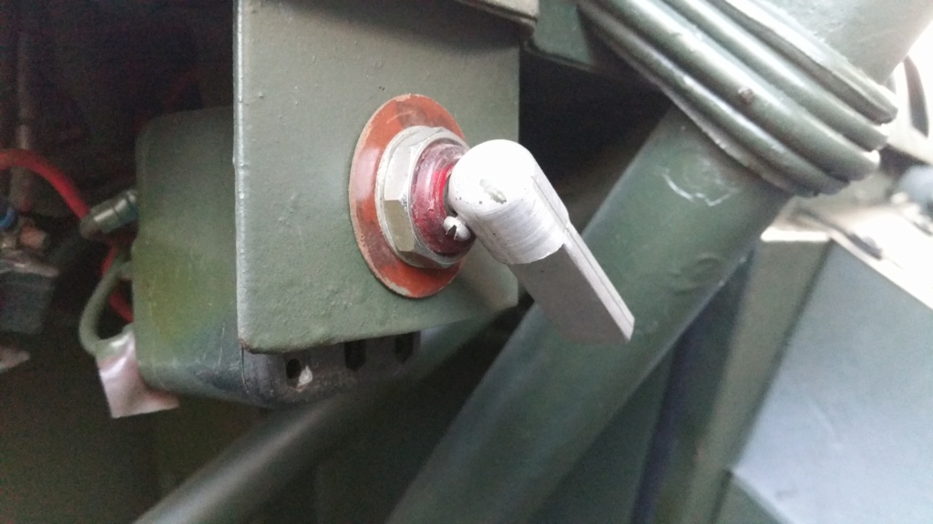

Moi j'ai ca de monté a la place:
Le soucis c'est que l'extrémité de la manette arrive a toucher la tôle est la ca fait courjus. Je me suis déjà pris une châtaigne. ::ambu

Il y a un problème car tu ne dois pas avoir de jus dans la manette.

Je ne sais pas si c'est une modif par l'ancien proprio car ce n'est pas sa place originelle. Si c'est le cas il se peut qu'il y est un fil de mal branché, d'ou le courjus je pense. J'attends de trouver un nouveau commodo pour démonter tout ca.
Le commodo est a cette place normalement ( entouré en noir )

C'est plus qu'un commodo !
C'est une centrale clignotante de 2 cv !
Si c'est cela que tu cherches, j'ai pas par contre si tu recherches un commodo de clignotant type P4, là j'ai.

Le truc c'est est-ce que le commodo de P4 est compatible ?

Oui, il est compatible mais lui est une commande.
Tu dois mettre une centrale pour avoir tes clignotants sinon, ils s'allumeront mais ne clignoteront pas .
On trouve sans difficultés des centrales (cartouches) chez tous les vieux garagistes (mécanos).
