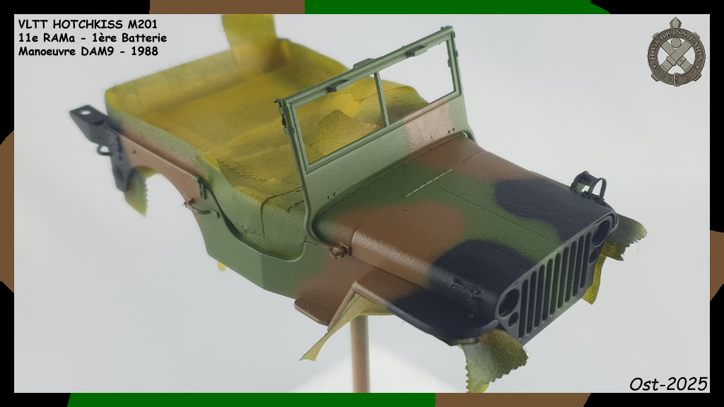

La suite de la peinture avec le camo 3 tons CE.
Pour changer du set AK, je teste les références suivantes de chez Hobby Color Aqueous avec les références H422 (RLM82 vert clair), H72 (terre foncé) et H12 (noir mat).
A l'œil, ça colle plutôt bien en qui me concerne.
La caisse ; l'intérieur est patiné et les passages de roues sont en noir mat, donc on protège.
Le pare-brise, posé pour la peinture sur une caisse de test (peinture, collage de pieces diverses, etc.)
Pas vu à l'oeil nu, peinture à reprendre sur le côté de la bâche.
Les roues sont peintes en H12 noir mat, les pneus sont ensuite repris au pinceau avec du H77 noir pneu

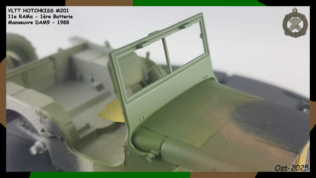

Il m'est venue l'idée de reproduire une pièce nécessaire si l'on souhaite mettre les portes sur la jeep. aussitôt dit, aussitôt en place (ou presque).
J'ai dû légèrement poncer les montants de pare-brise, ceux-ci étant un peu surdimensionnés, et la pièce est dessinée d'après les cotes réelles. Une petite retouche de peinture sera nécessaire.

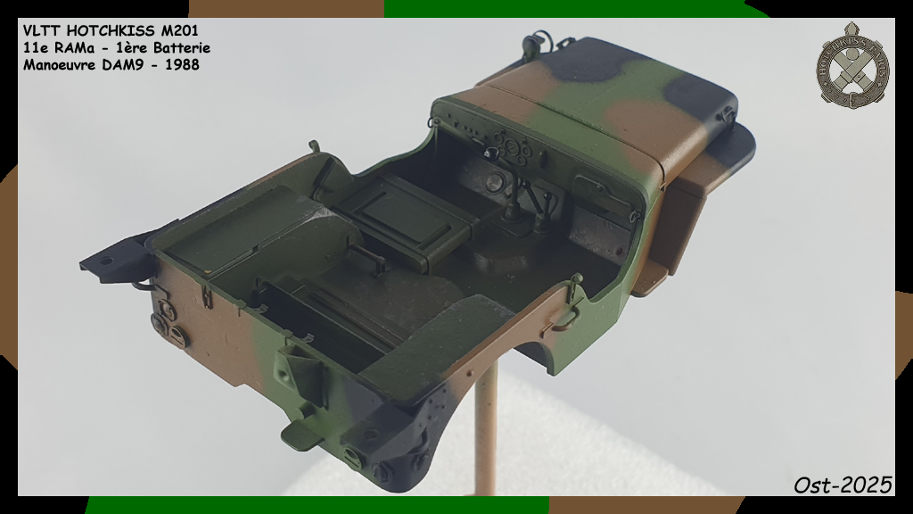

Bon, le camo 3 tons Centre Europe est posé. Le schéma n'est pas tout à fait respecté et la peinture n'est pas parfaite non plus, mais je me contenterai de ça, le mieux étant l'ennemi du bienMais il y a quand même certaines reprises qui seront à ma portée.
Je pose aussi des photos avec l'intérieur de la caisse visible, la patine est plus présente en réel, je vais la forcer légèrement. La bande vert armée à l'avant du tableau de bord sera masquée par le pare-brise, je la poncerai sûrement histoire de faciliter le collage de ce dernier.

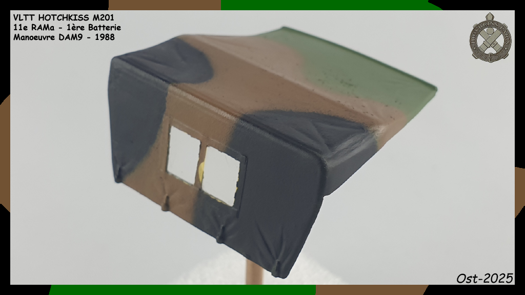

Après avoir agrandi le trou de la bâche pour la vitre arrière, j'ai utilisé du rhodoïd, et de la bande cache pour simuler les renforts cousus autour de celle-ci. Nettoyage et reprise de la peinture à prévoir là aussi suite à l'arrachage d'un peu de peinture lorsque j'ai enlevé caches et Maskol, mais rien de catastrophique.
A suivre après les reprises de peinture, pshittage (sic) d'un vernis brillant pour isoler tout ça, pose des décals et début de patine légère mais présente (peinture d'un an et véhicule en manœuvre).

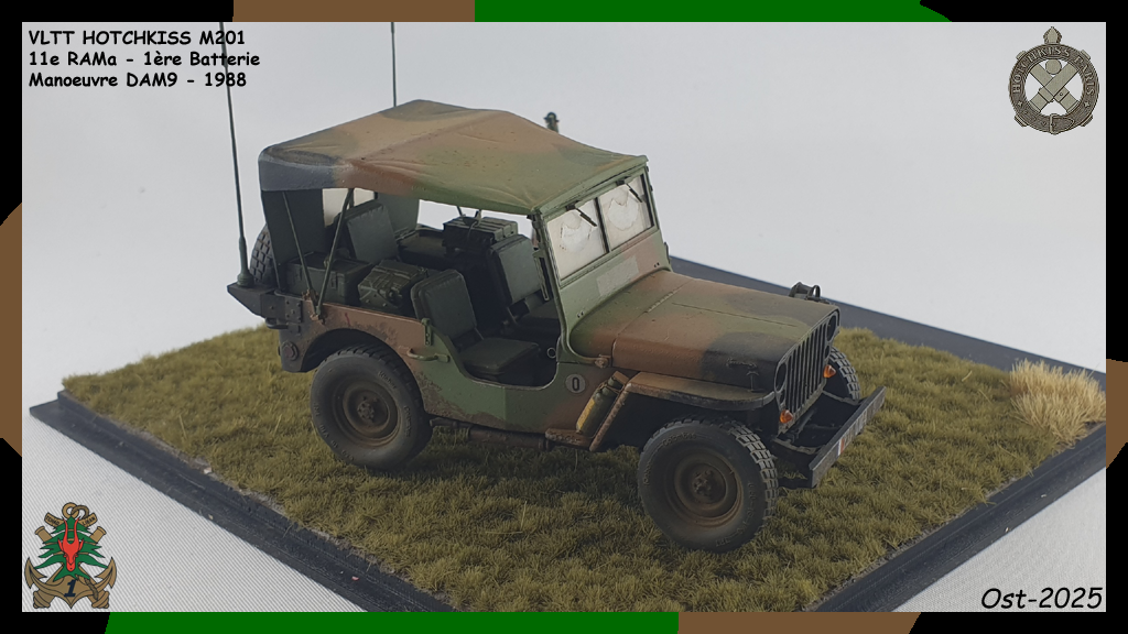

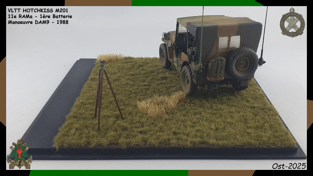

[Terminé] Jeep Hotchkiss M201 radio (manoeuvre DAM9 1988)
Message par Ost » 09 mars 2025, 23:33
La saynète est terminée, j'ai juste rajouté un théodolite simplifié, histoire de ne pas laisser la M201 toute seule.
