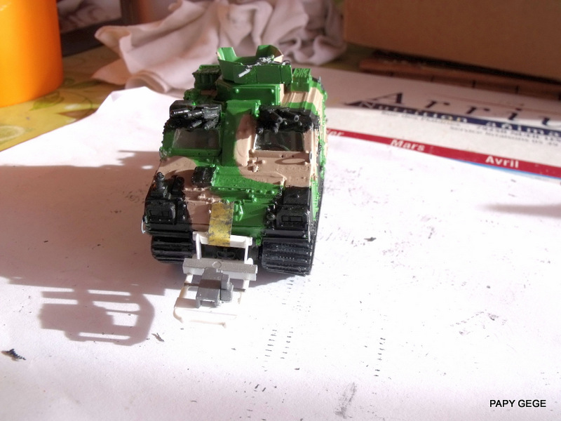

Le travail du jour. Travail sur les éléments de la lame.
Mise en position de la lame et de son support.
Pour le moment je vais être obligé de finir le tracteur, en peinture et assembler le train de roulement sur le châssis. Autrement, une fois le système de lame monté, je n'aurai plus accès à l'avant du véhicule avec la pose des bras hydrauliques ( il y en a 5 ).
Une fois n'est pas coutume, je viens d'essayer un activateur pour cyanoacrylate. Très pratique, un passage avec le pinceau du flacon sur l'endroit ou l'on veut coller la pièce, ensuite une mini goutte de cyano sur la pièce a posé, la prise est instantanée.
Mais je pense que la plupart d'entre vous connaissent ce produit.
Par contre on n'a pas le droit à l'erreur, il ne faut pas appuyer tant que la pièce n'est pas à sa place.
Bon week   à tous en attendant la peinture du tracteur.

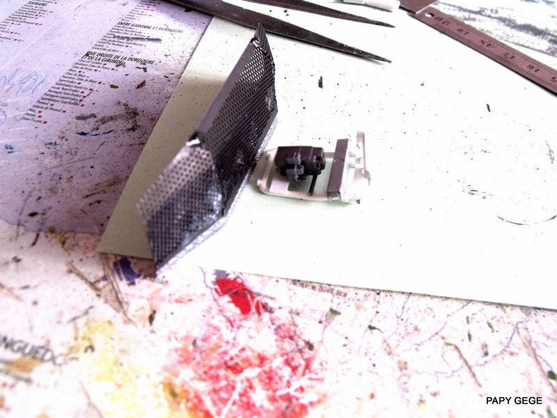

Gros travail sur la lame. Voila le résultat provisoire.
Réussi a trouver une combine pour les dents avec un support d'attaches pour étiquettes.
Montage à blanc de celle-ci.
A bientôt, il faut que je finisse le nez du véhicule avant de peindre et mettre en place la lame.
