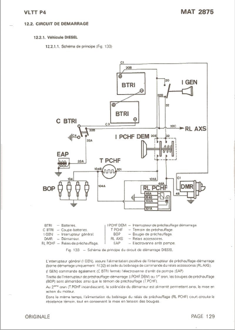

Ci cela peut t'aider ci joint le shema de demarrage.
