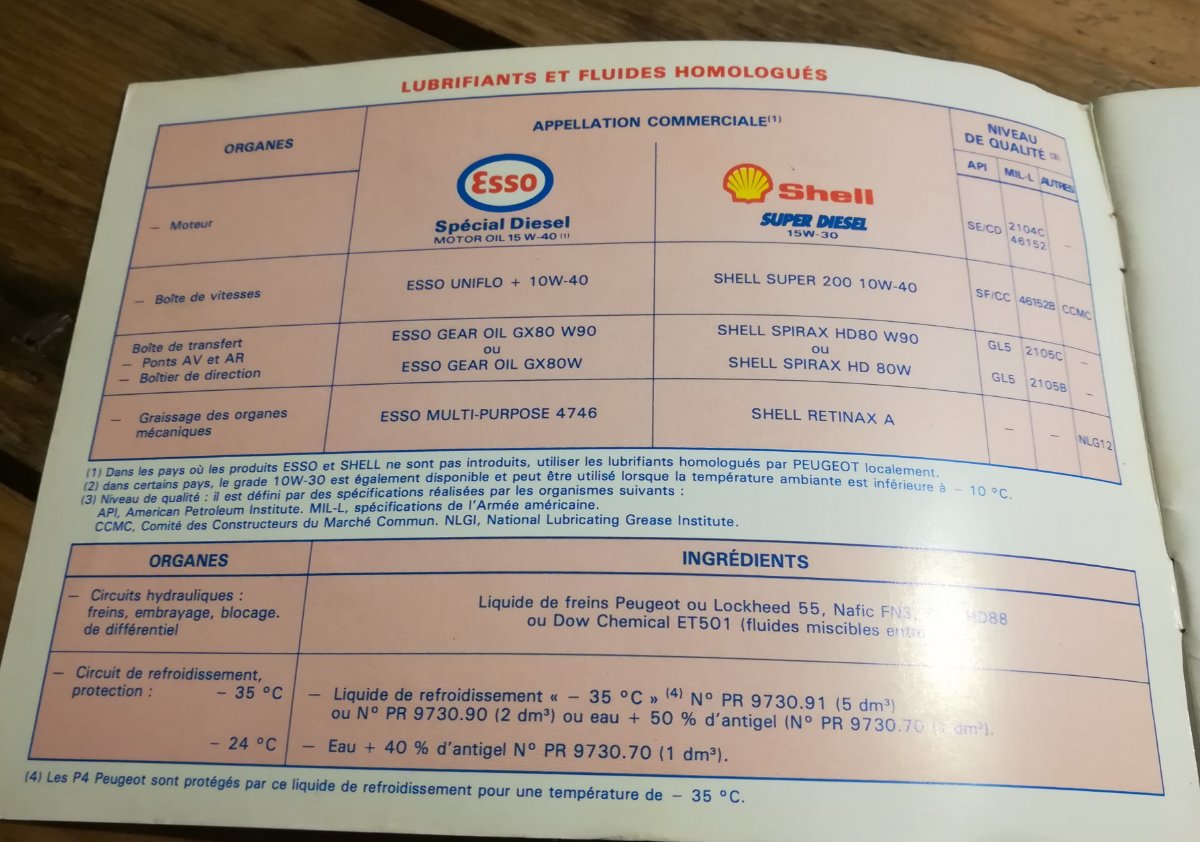

Phil54
Messages : 783
Re: huile moteur P4
Message par Phil54 » 06 févr. 2017, 22:09
Que dit le "Guide Technique", ça me semble être la bible pour l'utilisation des ingrédients ::lisca
Fiches de données pour équivalence civile:
Modifié en dernier par Phil54 le 07 févr. 2017, 20:49, modifié 1 fois.
Wait and see.

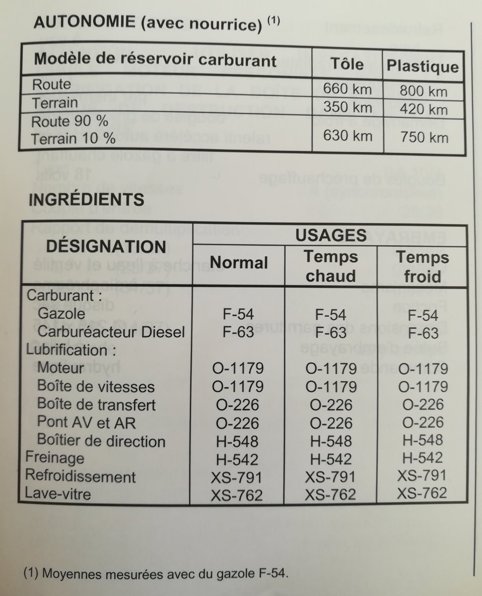

Message par emilezerty » 07 févr. 2017, 00:10
Grâce aux documents que nous a donné Phil54, je me suis amusé à convertir les codifications militaires/civiles du schéma de graissage !

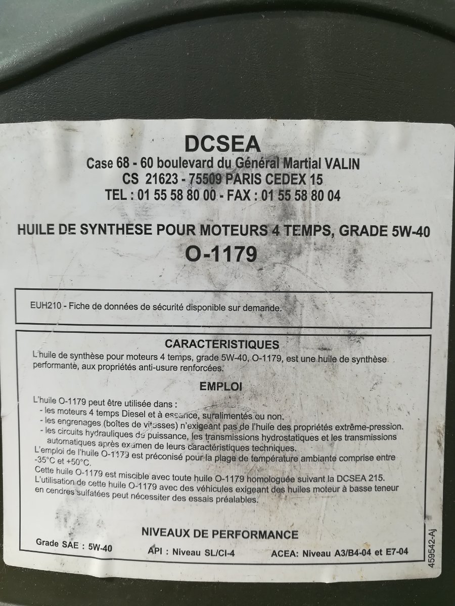

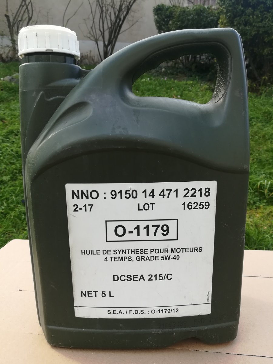

Phil54
Messages : 783
Re: huile moteur P4
Message par Phil54 » 07 févr. 2017, 20:47
Huile moteur et BV O-1179, on est passé à l'huile de synthèse depuis un bon moment et pas de PB majeurs:
