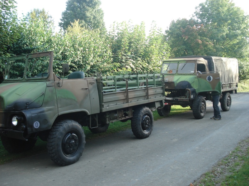

Acquisition d'un"stock de pièces": ça n'a pas été une mince affaire de le tracter et surtout retenir avec juste un peu de frein à main, de le pousser dans le talus au fond de la sapinière sous bâche...Immatriculé 686 0529, 995 km au compteur mais embrayage cassé par tentative de démarrage en force (pneu arrière lisse) lors de la réforme au camp de Sissonne; la calandre et le moteur sont dans la caisse.
Il nous a bien fait suer mais deux Marmons en "convoi", ça a quand même de la g...!
Le treuil fonctionne bien, jusqu'au limiteur de couple avec la sangle de remorquage 6t de chez Jeepsudest.
Marquage du second pour pièces : ES(R?) peu visible, l'Alat? acheté aux domaines à Sissonne...Image
Le 1er trouvé dans le Morvan, n'avait plus le sien (immatriculé 646 0529) donc j'ai demandé à Jeep-fr (de Negoservices86: pub!) d'en faire un en souvenir du Service:
Restera la fuite au maître-cylindre: ça attaque bien la peinture!
La hauteur pare-brise rabattu à 1.94m permet de le passer sous le préau de 2m... comme en version aérotransport (très impressionnant le largage de véhicules, vu une fois pour la manoeuvre Ibéria en mai 1995 dans le Lot (il me semble), 4 ou 5 toiles réunies...Image(photo d'illustration).

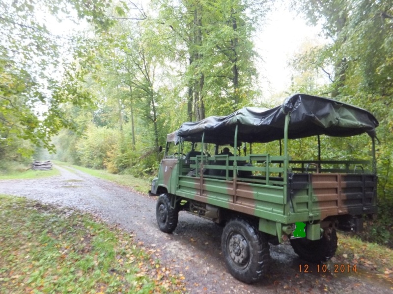

Le convoi en forêt, le Marmon avec plus de reprise est passé devant pour la photo.

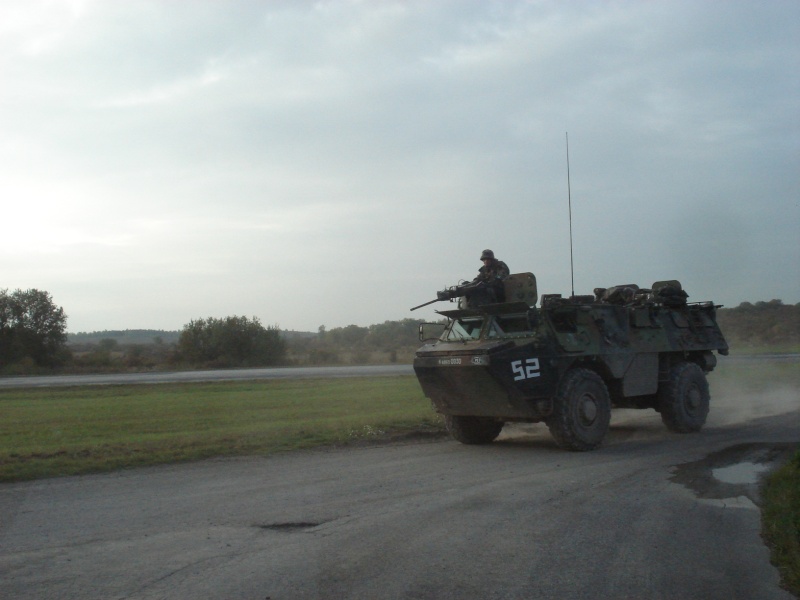

Le VBL au départ, du 4e régiment de chasseurs (4e RCh) de Gap, cavalerie blindée, 27e brigade d’infanterie de montagne (27e BIM)
A l'arrière plan le Cenzub (Centre d'entraînement aux actions en Zone Urbaine de l'armée de Terre):

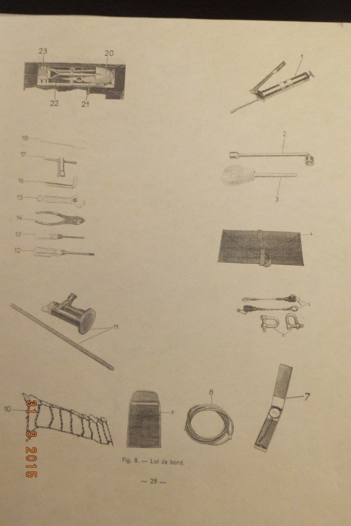

Les sacoches Ecran Camouflage Rapide sont typiques de la seconde partie de carrière du Marmon et de sa diésélisation post-1994 avec le trois tons Centre-Europe depuis 1987, les grands rétros et les balais d'essuie-glace noirs, les pneus Continental...
La patte pour le montage avant, il me manque les 4 petites entretoises pour maintenir un espace entre la plaque et la tôle (pour le montage latéral)
A quoi sert l'attache à l'intérieur?
Le filet
Antenne:
Caisse à pharmacie en fixant sur les perçages d'origine et sacoche avec la plaque passée à l'extérieur, crochet clipsé sur un pontet d'accrochage de la bâche:
A défaut d'appareil de décontamination, moins utile:

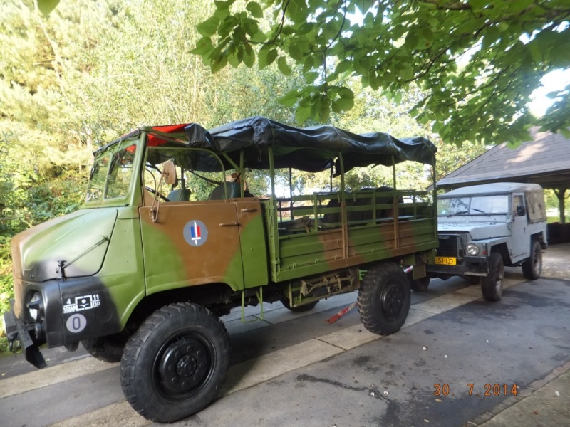

Sortie de grange, 20 juillet 2014:
D'abord il a fallu remplacer le récepteur d'embrayage du marmon qui fuyait:
De la peinture sable jusque là...

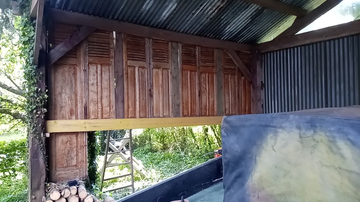

Les portes pas ouvertes depuis 10 ans...il a fallu décaisser.
Sa nouvelle demeure: il ne rentre pas sous le préau en marche arrière, 1.94cm [strike]au garrot[/strike] à l'arceau...avec la pente d'accès...

Sur la route, à 70 sa vitesse de croisière:
Le collègue a conduit le Marmon pendant son service, Pl validé...
On venait de perdre un balai d'essuie-glace (et de rouler dessus :siffle: )
Le retour, les chevaux sentent l'écurie après une course de 50km...
Comme en 94 avec le treillis F1 uni (pas encore retrouvé celui-là...)... la cabine ouverte pas trop étanche (on ne parle pas de l'arrière, les poches d'eau qui se vident sur les bancs au démarrage!), juste le tableau de bord c'est l'essentiel!
Le collègue est tenté d'en retaper un, il en reste deux pas loin d'ici, un avec shelter bois sous bâche-cuite-, mais dehors, l'autre à l'abri depuis 15 ans.
On frise le délit de grande vitesse... :mdr:
et sans le forcer! :bien: avec juste un jerrican de 20 litres... :siffle:
On a fait 60 km avec une nourrice. En fin de mois on ne fait pas un plein de 130L de 98...
La conso s'oublie, les sensations retrouvées du service militaire restent!

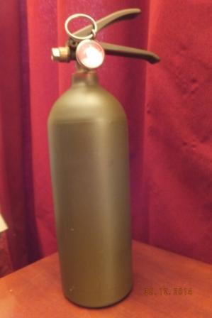

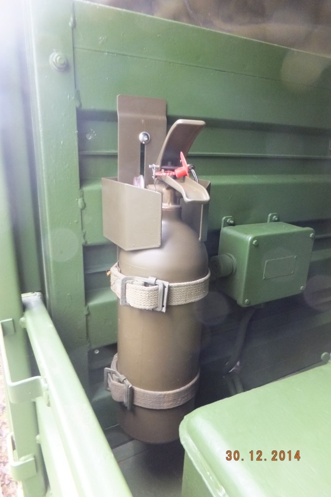

L'extincteur dans la cabine à la place de l'appareil de décontamination c'est moins pratique à décoincer, donc remise en état d'un support, fixé dans la caisse sur un perçage d'origine:

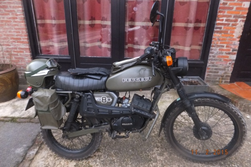

Merci à Titi54 (+Jeep.fr, + Freelancer) de m'avoir incité ("à l'insu de son plein gré") à faire cette c... acquisition.
Ce n'est pas la Brought-Superior de Laurence d'Arabie mais elle a une belle petite allure...et c'est du Made in France! (pas tout d'ailleurs...)
Les accessoires d'origine, casques 57 et 54 (pour la taille; 1993 pour l'année, de mon service)
En mode Reco pour la reconnaissance d'itinéraires à refaire en camion:
