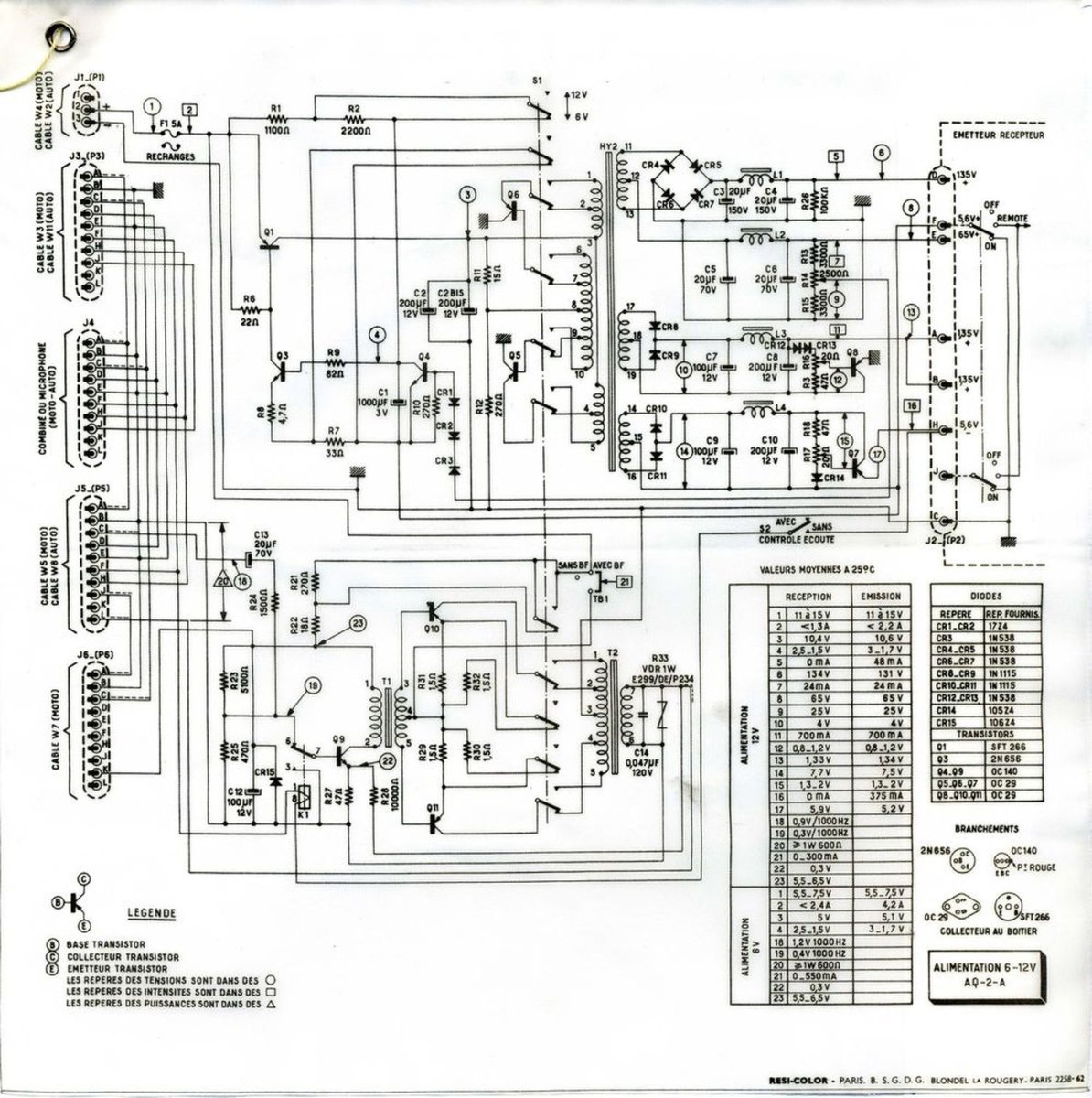

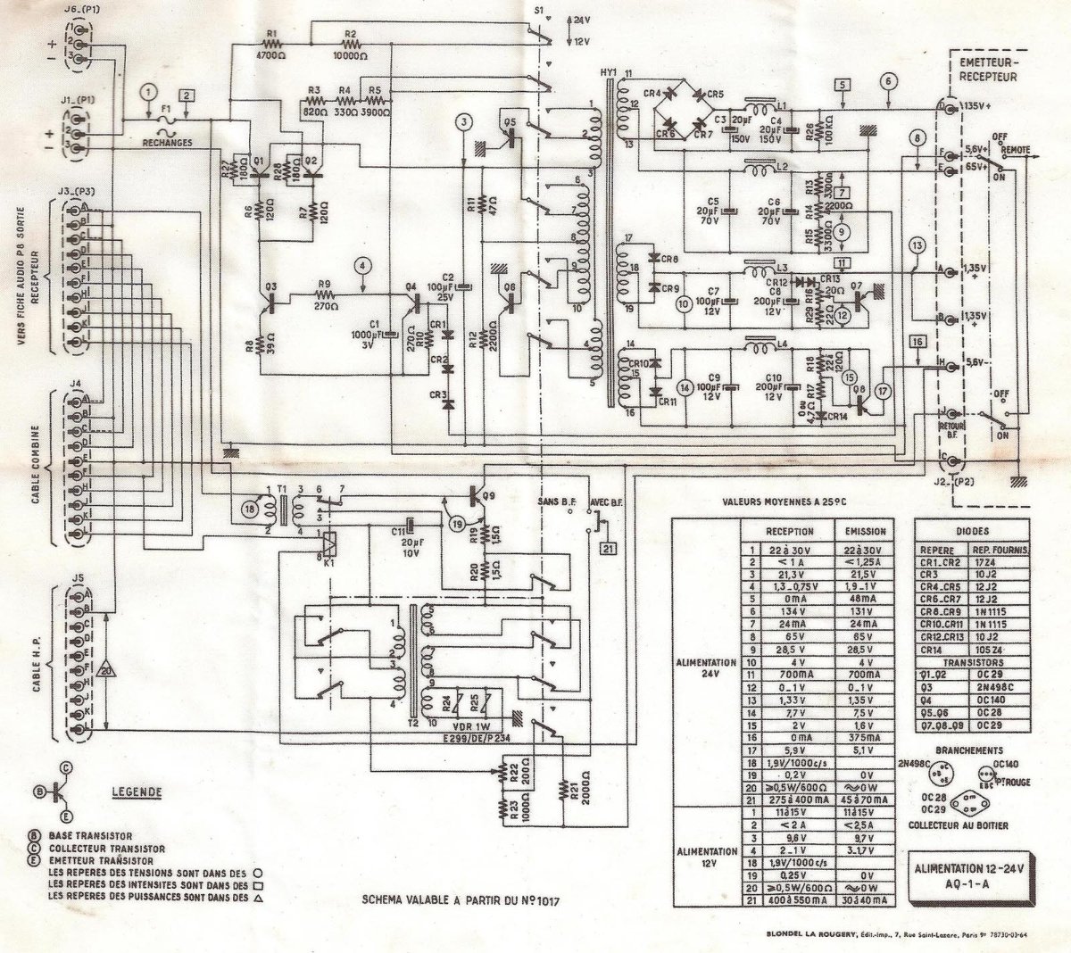

A tous hasards, l'un d'entre vous aurait il un schéma pour refaire l' AQ-1-A en 6 volts.
La pièce est assez rare, voire quasi introuvable.
Merci d'avance.
Gébécé
Messages : 208
Re: Dossier ANPRC/8,8A,9/9A/10/10A
Message par Gébécé » 06 août 2025, 10:23
L'AQ1A est l'alimentation française pour 12/24 volts. L'AQ2A est pour 6/12 volts. Les schémas se trouvent à l'intérieur et sont imprimés sur du tissu, je pense de la soie.
ALIMENTATION AQ2A, 6 - 12 Volts, Schéma.jpg (260.09 Kio) Vu 2947 fois
ALIMENTATION AQ1A, 12 - 24 Volts, Schéma.jpg (346.94 Kio) Vu 2947 fois
