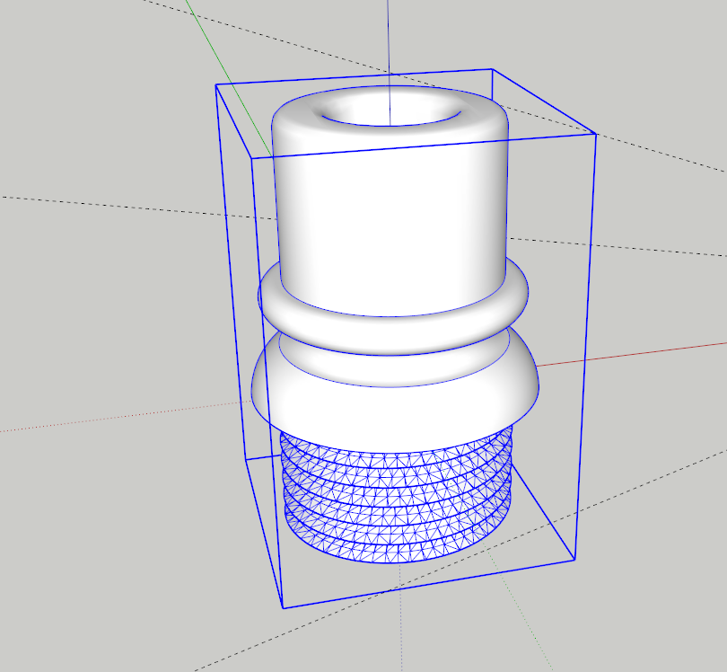

J'ai réalisé le dessin en 3D (PLA) et j'ai imprimé deux exemplaires de test.

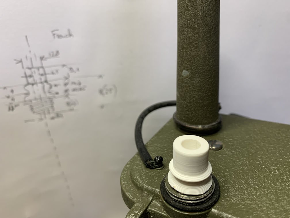

L'isolateur s'assemble parfaitement aux couvercles du BC-611.
Pour une raison que j'ignore, le programme slicer s'obstine à obstruer l'alésage intérieur par une fine couche de plastic.
Il suffit de passer un forêt de 6,5mm ou 1/4''.

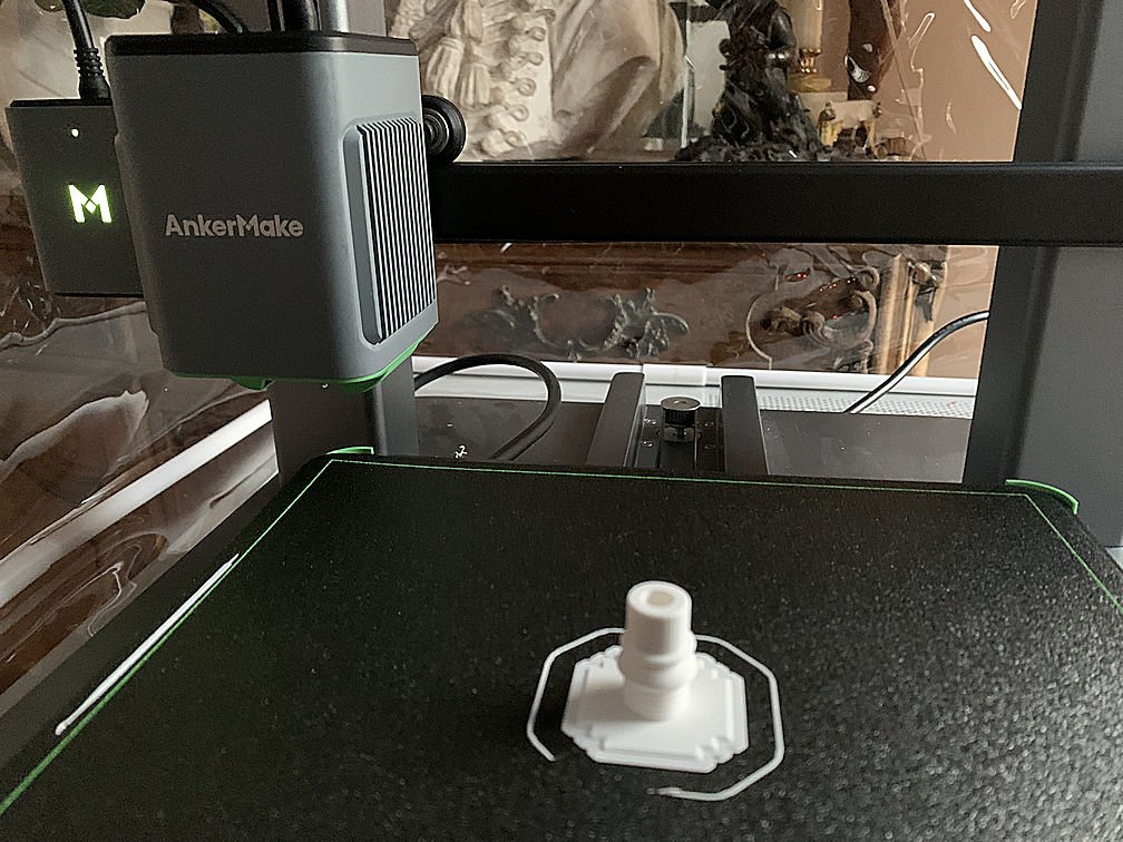

J'ai fait les tests avec du blanc pur simplement parce que ma machine était chargée avec du filament blanc.

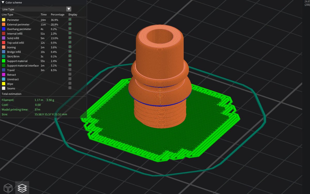

Paramètres utilisés:
Épaisseur de couches: 0,08 mm au lieu de 0,30 mm par défaut.
Supports : désactivés sauf les rafts mis à 7,5mm pour assurer une bonne stabilité pendant l'impression.
Échelle : 1/20 ou 5%
Le cylindre supérieur devrait être peint en noir, car je doute fort que l'on puisse trouver les cylindres en alu à sertir.
