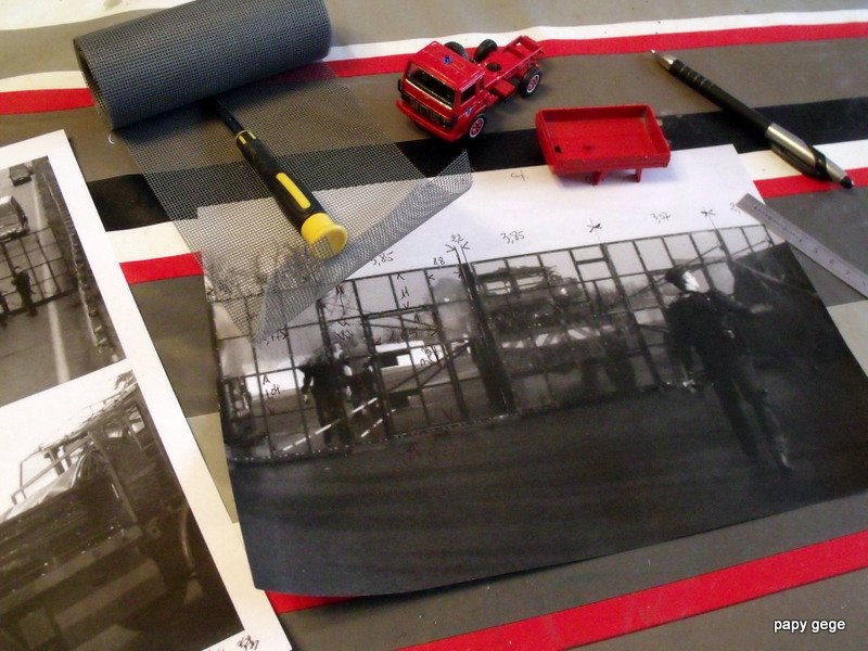

Par contre, j'ai fait TILT sur le site de MILINFO, sur un TRM 2000 de la gendarmerie.
TRM 2000 Dispositif de Retenue Autonome du Public.
Du coup, j'ai fait des recherches, et je me suis dit que ce modèle sortait de l'ordinaire, ( et me remettrai peut être le pied à l'étrier ).

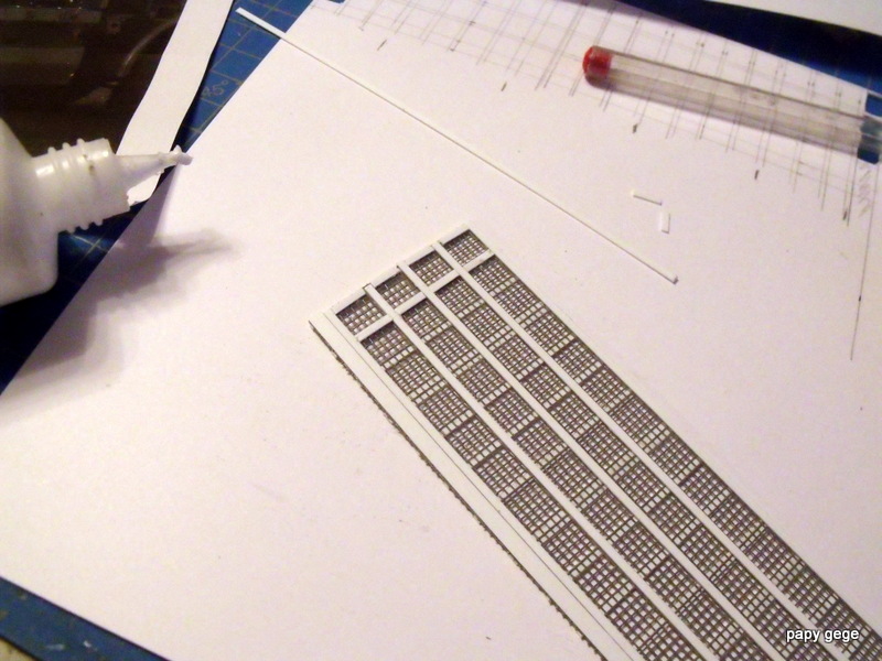

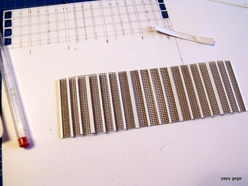

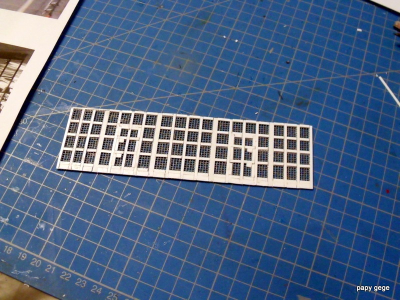

Le plus dur, évidement c'est le grillage.
Quel type d'assemblage choisir
Elément par élément
Une grille en carton perforée
J'ai choisis la 1 ère méthode, pour la découpe au 1/60 c'est trop fragile.
Montage première face
Montage de la 2 ième
Pose des portes

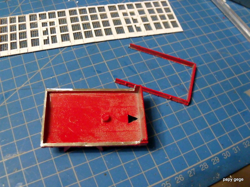

Découpe de la caisse du véhicule
A suivre

Avec quoi as-tu decoupé les ridelles ?
Messages : 1463
Localisation : BAUGE EN ANJOU
Re: TRM 2000 DRAP gendarmerie 1/60
Message par PAPY GEGE » 20 janv. 2016, 08:09
Avec un disque sur la Dremel.

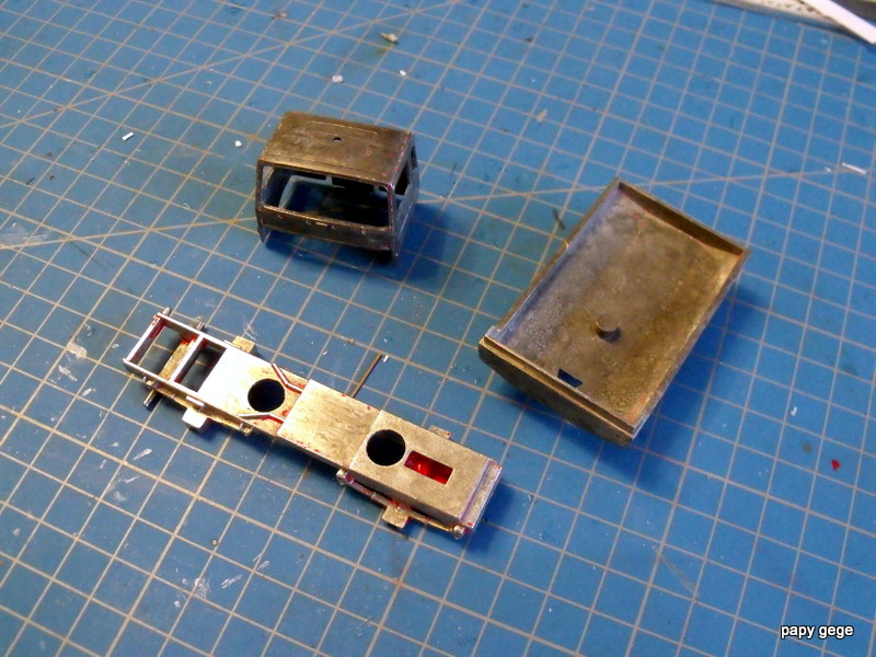

Bon, voilà une avancée.

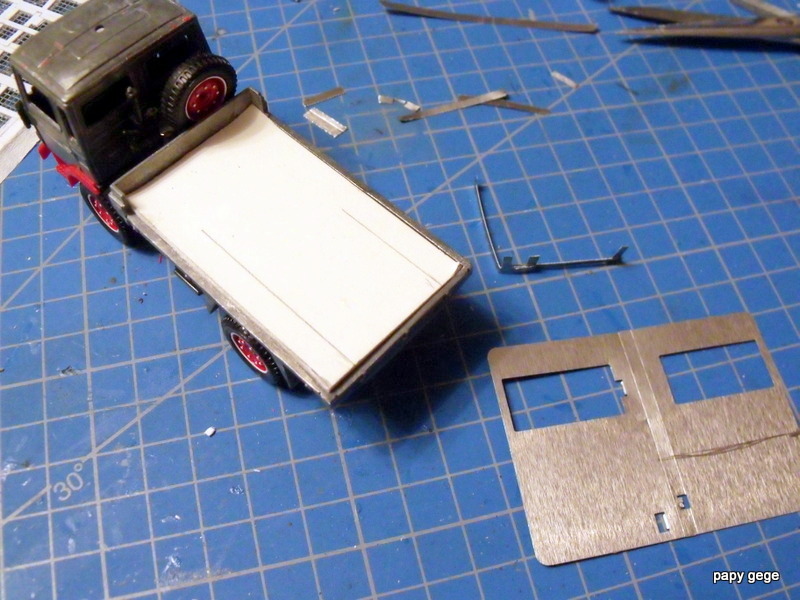

Décapage de la peinture d'origine.
Création du plateau arrière
Je pensais faire des montants avec un morceau de disquette. Résultat nul, donc poubelle.

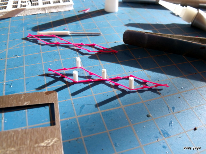

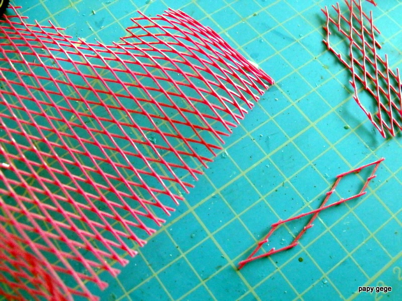

Pour l'articulation de l'ensemble des grilles, après réflexion, il s'agit d'un système de losange comme pour certaine nacelle.
Pour le faire, j'ai récupéré du plastique qui entoure les saucissons, et découpé 2 losanges dedans
Montage des articulations intermédiaires

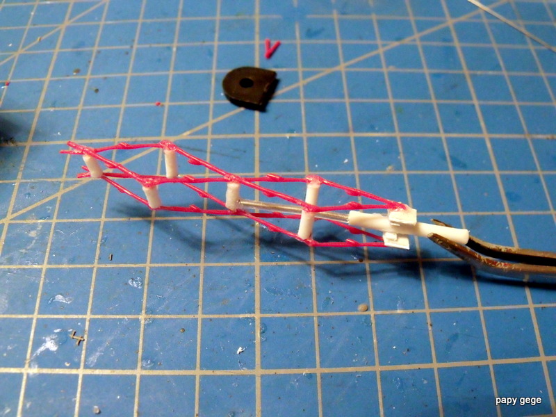

Mise en place du vérin qui commande l'ensemble. Assemblage difficile car très peu de prise pour la cyano.
Modifié en dernier par PAPY GEGE le 27 janv. 2016, 21:24, modifié 1 fois.
