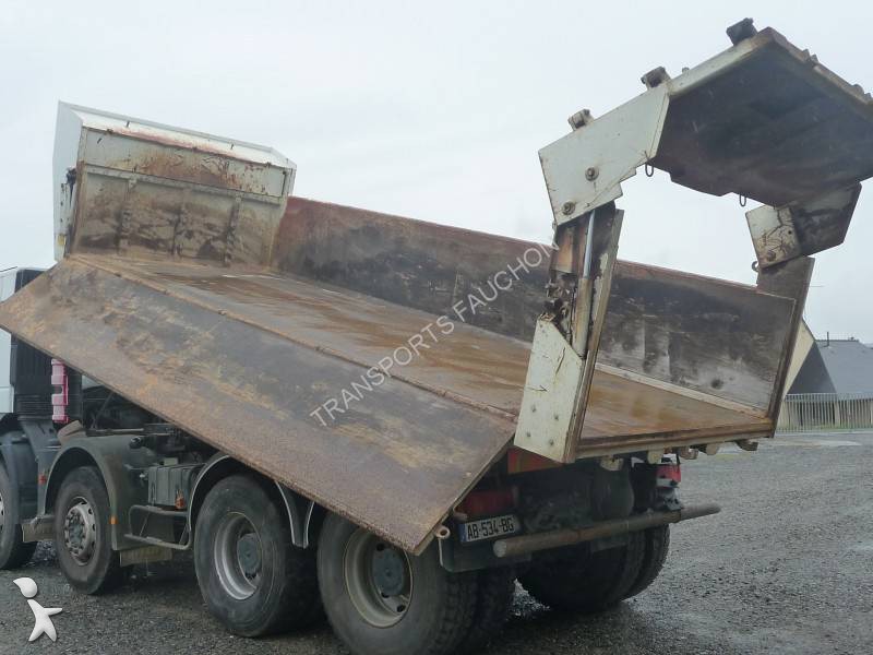

Quelqu'un sait-il si le camion mis en cause dont on ne voit que peu de photos ( celle là est la plus "claire" ) est un tri-benne ??

Pour moi, le camion c'est un bi-benne avec une ridelle gauche hydraulique....qui n'était malheureusement pas relevée, et qui etait resté ouverte à l'horizontal......"en mode ouvre boite".....::confu
Une ridelle classique "pendouille" completement le long du camion contre le tandem arriere....

Oui, c'est ce que je me suis dit tout de suite ce matin en entendant la nouvelle. Une ridelle "classique" ne pouvait pas couper le car à cette hauteur, de plus si ça avait été une alu.
C'est môche..
Mais tout ces bidules asservis hydrauliquement comme on en voit de plus en plus, j'ai pas confiance..c'est faible quand on voit ce que ça peut prendre dans la gueule, les chocs, la crasse..

Oui c'est un Kérax Bi benne de chez Eiffage.
C'est très pratique en petit chantier pour reboucher des tranchées ou gravillonner des trottoirs.
J'ai roulé avec le même 6x4, et utilisé le bi-benne... 1 coup sur 2 cette saloperie de porte latéral ne se referme pas à 100% à cause de graviers coincés ou de terre! Une belle merde!! Toujours obligé de descendre et de gratter avec une pelle, remonter, ré-essayer... re, re, re...
Ça m'est arrivé de rouler avec la porte mal verrouillée...
En plus souvent "on" l'utilise quand on veut charger une palette de parpaings ou de bordures, comme ça on la met en appuie contre le tablier (pour pas que ça tombe au 1er coup de frein) et on se tire sans rien attacher...
A l'heure de l'accident il faisait noir. Ça laisse supposer que si le mec y a touché avant, dans le noir, il n'a pas vu qu'elle n'était pas verrouillée totalement et est parti comme ça...

C'est clair, mais l'oublis peu arrivé très vite.....Il charge au dépôt tôt le matin dans la nuit, il discute avec un collègue, monte dans son camion et hop sur la route, et comme il fait nuit, dans le retro, il ne voit pas sa ridelle ouverte.......La suite on la connais......
Quand j'etais en TP sur mon camion j'avais un contateur plus un voyant de porte arriére hydraulique ouverte, couplé avec la barre anti encastrement relevée mais les trois quart du temps, il était "bloque par la boue ou autre gravillons...... ::colere ::confu
