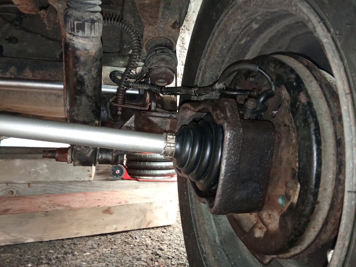

Je vous pose deux trois photos
Bon , je suis quand même allé au bout de ma bétise , pour la science vieu1 , j'ai aléser quand même pour tenter de fretter ça , mais là y'a vraiment trop fin de matière faut pas abuser non plus

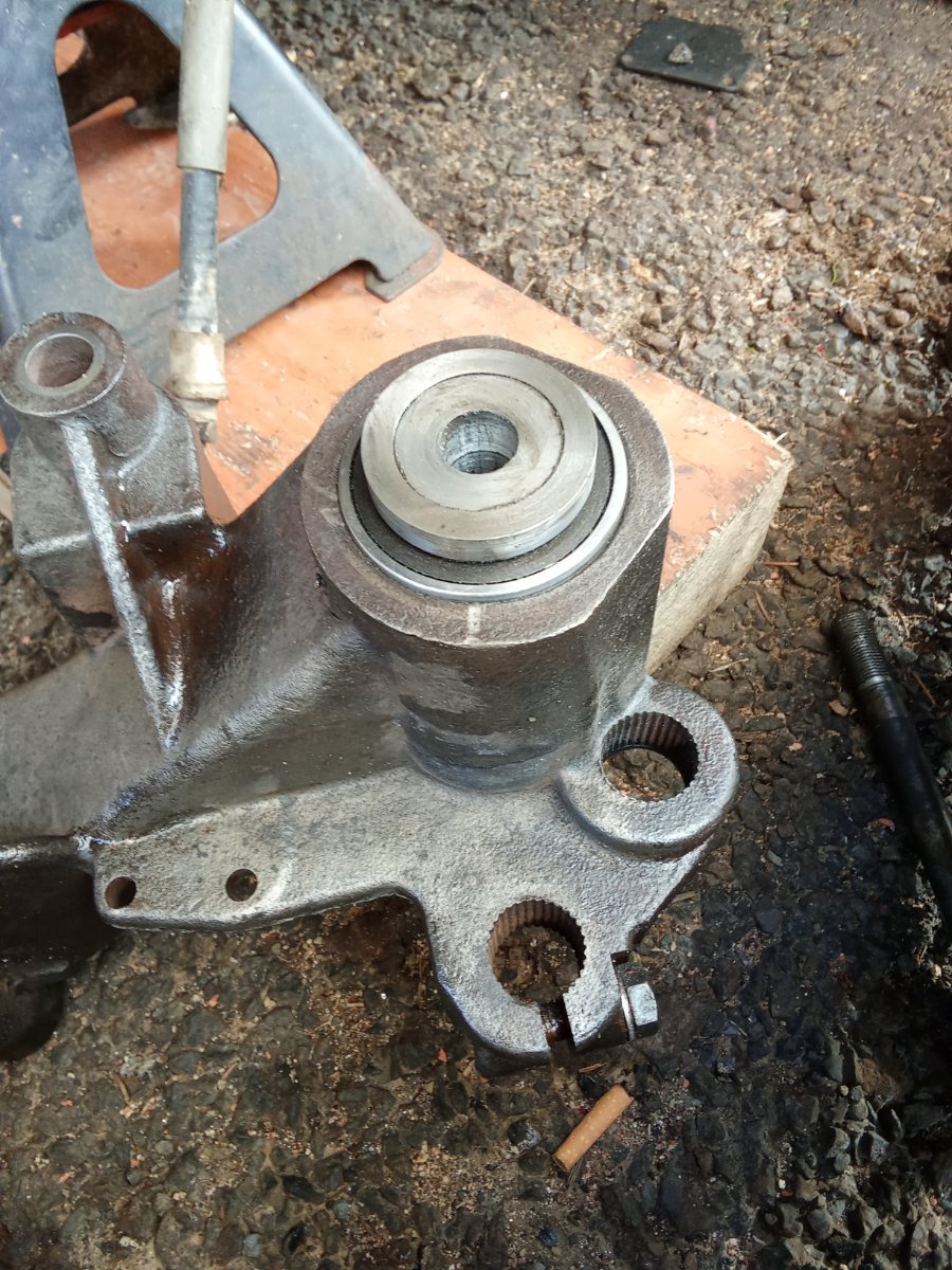

Petit à petit ça avance tranquilou ... Aujourd'hui j'ai fait l'ébauche des bagues entre deux clients .
Celle-ci vont servir à accueillir la partie extérieur des roulements pour rattraper le jeu laisser par le corps creux lors de la première étape d'alésage des bras de suspension .
Je vais monter ces bagues en force , en chauffant le bras et en refroidissant la bague , pour permettre un maintien parfait de celle-ci dans le temps .
Une fois les bagues montées je vais faire l’alésage finale à la fraiseuse et je pourrait monter les roulements et les bras sur le véhicule .

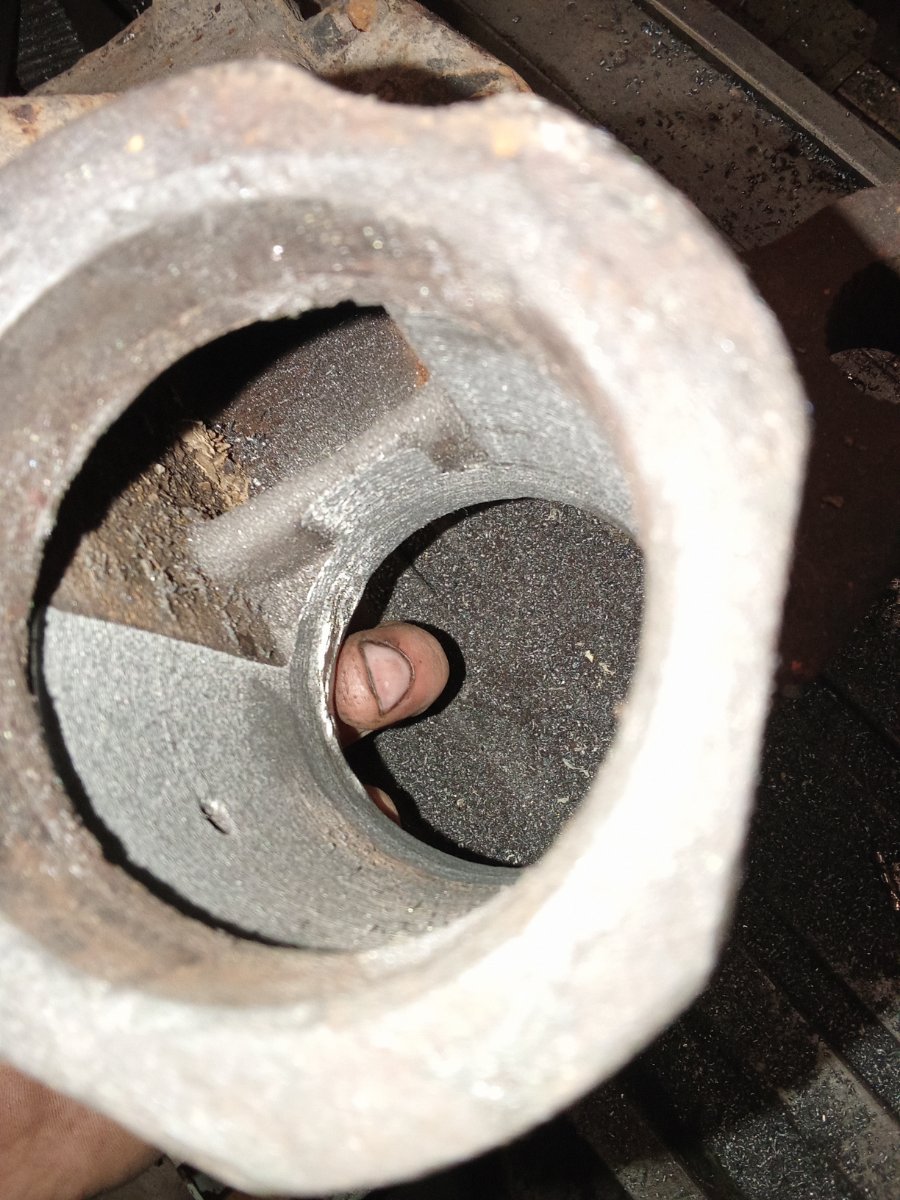

Je suis n train d'aléser l'autre bras et bien évidemment il y à une grosse paille de chrome qui traînait dans la fonte ::colere , impossible de l'usiner et il va falloir que j'arrive à la meuler sans sortir la pièce de la fraiseuse car tout est réglé et aligné et que je suis à la dernière passe d'usinage .
On voit le bout de chrome au bout de mon doigt
